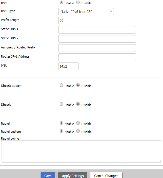

Ik heb achter mijn EMTA Docsis 3.0 een switch staan.
Poort 1 van de switch gaat naar een Asus RT-AC87u met de originele firmware. Daarop heb ik geen enkel probleem om met onderstaande instellingen IPv6-adressen te krijgen op router en clients.
Een andere switchpoort gaat naar een TP-Link WDR3600 router met een IPv6-compatibele DD-WRT-build uit 2018. Maar daarop krijg ik IPv6 niet aan de praat. Ook Putty ziet geen IPv6-adressen, ook niet op de WAN-poort van de router. Als ik mijn laptop aan diezelfde switchpoort hang, krijgt die wel een IPv6-adres van Telenet. Iemand enig idee? Hieronder de instellingen: voor IPv6-type heb ik ook nog de opties DHCPv6 met Prefix Delegation en 6in4 Static Tunnel maar dat maakt geen verschil. Assigned / Routed Prefix en Router IPv6 Address moeten toch van Telenet komen, niet?

@igvfer In de command line van de router geraken via SSH-Putty is inderdaad geen probleem. Maar ik ken te weinig Linux om dan veel verder te geraken. Als ik eens tijd heb...
Die Vlan2 lijkt mij echt toch wel de WAN-interface te zijn hoor. Het 94.224-adres dat erbij staat is mijn publiek adres van Telenet, zoals blijkt uit de statuspagina van de router.
Dat ik tussen 2 pc's kan pingen met de handmatige ip-adressen en subnetmaskers die je voorgesteld hebt, is logisch. Immers, precies door als subnetmasker 255.255.248.0 te specifiëren, zet ik de facto beide pc's in hetzelfde netwerk.
Mijn provider gaat me toch geen subnetmasker opleggen voor mijn LAN; daar ben ik baas over. Stel dat ik lokaal bv. 10.x.x.x/8 wil gebruiken, dan moet ik dat toch kunnen.
