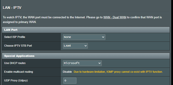

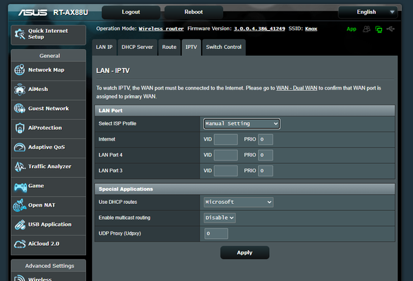

Ik heb recent een Asus RT-AX88U aangekocht. voorlopig staat deze nog gekoppeld aan een witte HGW. Om mijn interactiviteit te behouden van de digicorder dien ik dus 1 van mijn LAN poorten met de juiste IPTV instellingen te configureren. Zie screenshot hieronder. In het ISP profile staat "Telenet" er niet bij. Er is een hele lijst en er is de keuze "none" (1e screenshot) en "manual" (2e screenshot). Iemand enige ervaring met de settings zodat mijn interactiviteit actief is en DLNA werkt? De router heeft tevens een mogelijkheid tot dual-WAN in te stellen. Ik overweeg om een modem-only te nemen, maar ben daar nog niet aan uit. Ik wil op termijn IP camera's installeren en zonder teveel problemen van buitenaf op mij NAS en PC kunnen inloggen.

Voor IPTV STB Port zal je vermoedelijk 1 van de 4 ethernetpoorten moeten kiezen.
De rest van het scherm zal je vermoedelijk niet moeten aanpassen. Ik zie ook niet wat de keuzes zijn.
En het leuke met afkortingen is dat ze niet uitleggen wat ze daarmee bedoelen. Wat is VID?
Beste, bedankt voor de feedback.
Ik heb deze ochtend al een en ander geconfigureerd.
Enkel LAN4 geselecteerd in drop down en het werkt 🙂

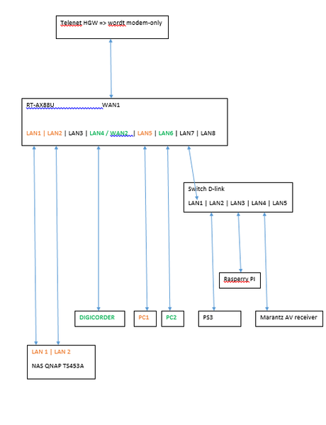

Zie voorbeeld van mijn setup
@JCJ Ik zie LAN 1 en 2 en LAN 7 en 8. Zitten die onder hetzelfde netwerk? 192.168.x.0. Waarbij x = een getal tussen 1 en 254 en zeker geen 0 is anders conflict met het Telenet netwerk. En die x moet ook voor uw Marrantz en RPI en NAS hetzelfde zijn. Of heb je daar een fixed IP ingesteld dat je eerst zal moeten aanpassen naar het huidig netwerk?

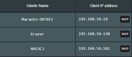

Bedankt voor je feedback. Bij deze de IP addressen in screenshot hieronder:
Deze zijn niet fixed, maar automatisch ingesteld. Mijn RPI en Marantz had ik even over het hoofd gezien dat er een power issue was 😉 Is opgelost.

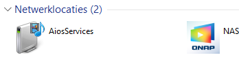

Vroeger zag ik mijn digicorder in mijn netwerklocatie komen in de windowsverkenner.
Deze is nu kennelijk verdwenen. Niet dat het belangrijk is, dat komt waarschijnlijk omdat ze niet in dezelfde 192.168.x.... zitten. Of zie ik dat verkeerd?
@JCJ Inderdaad, digicorder zit niet meer onder hetzelfde netwerk, wel onder 192.168.0.0 netwerk. Door die IPTV zit die rechtstreeks onder je telenetmodem/router.

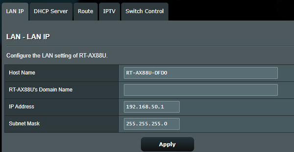

Beste, nog een extra noot. IP address voor LAN zit in de 192.168.50.x range.
Dag Ignace, Bedankt voor alle feedback tot dusver. Ik ben net bezig om je advies te volgen om de WAN poort een intern IP adres te geven volgens je uitleg. Kun je toelichten in welk screenshot hieronder ik dit exact doe? Ik ben een leek met wat basis inzicht, maar wil graag bijleren 🙂

Dag Ignace, VID is de afkorting voor Virtual Identification. dit is de VLAN waar ASUS een andere omschrijving voor gebruikt.
