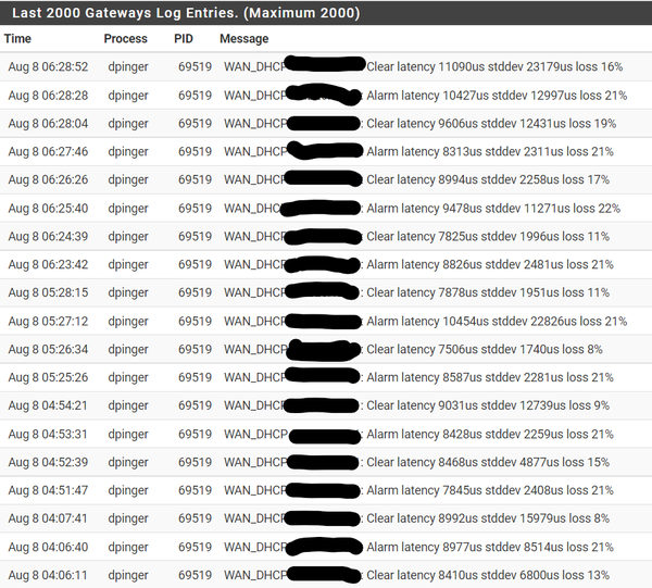

Ik zie de laatste dagen enorm veel packetloss via mijn PfSense aan de WAN-zijde. Mijn setup is: Modem-only - PfSense - LAN.
Sinds de laatste 3 maanden geen aanpassing van config gehad en zie deze trend laatste week.
Zijn er effectief problemen bij Telenet of eerder mijn modem die het aan het begeven is?

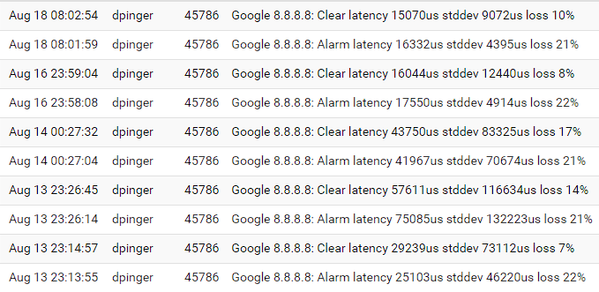

Ik heb sinds vorige week een nieuwe E-router geplaatst maar ik zie dat er nog steeds packetloss opdaagt.
Kan het zijn dat de kabel buiten is beschadigd geraakt?
