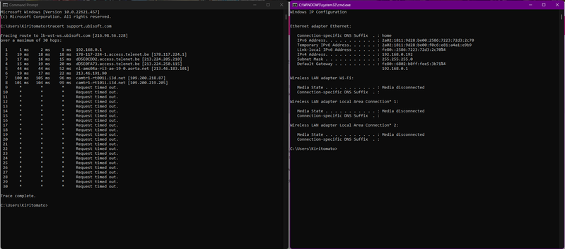

Ik had onlangs wat Traceroutes gedaan omdat ik dacht dat ik daaruit misschien iets kon vinden, ik ben geen expert maar als ik dit zag leek me wel iets fout te zijn, dus bij deze deel ik deze even misschien dat het helpt. De tweede foto is van een tracert die ik gedaan had bij onderzoek op aanvraag van ID3, deze was van begin september, de eerste foto is van vandaag 4 Oktober. Indien iemand extra info nodig heeft om hiernaar te kijken laat gerust weten wat je eventueel nodig zou hebben. Zolang de info niet gevaarlijk te delen is deel ik met plezier, ik wil dit graag oplossen.

Sommige hops in een traceroute antwoorden niet, dat is de vrije keuze van de hop. Dus normaal.
Ik vermoed eerder een probleem met drukte op het Telenet-netwerk in je buurt. Of (kleine) storingen op het coaxnetwerk die effectief impact op latency hebben wanneer het druk is.
