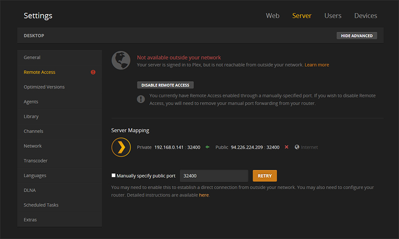

Ik heb muziek op mijn computer staan, heb daarvan  dus mijn plexserver gemaakt.
Deze muziek wil ik nu afspelen op mijn Sonos, omdat ik zo de 65.000 Sonoslimiet kan overschrijden, en is ook visueel veel mooier dan de Sonos library.
Het rare eraan is dat bij mij de fouten verschillen. Eerst werkte het probleemloos, plex was geconfigureerd dat hij van het web alle metadata ging halen, daar bleken de foto's overal hetzelfde. Ik heb de config veranderd dat hij deze lokaal moest ophalen,  dan is de miserie begonnen.
Dit is mijn error nu en blijkt de laatste paar dagen stabliel:

Port forwarding werkt niet meer.
Je port forwarding is blijkbaar fout ingesteld. (Of werkt niet)
Kun je het eens proberen om het opnieuw in te stellen?
Je moet poort TCP 32400 openzetten.
   Arthur2 | Ere-Krak
opgelost en heb infeite niks veranderd ...  gewoon eens door de settings gelopen en gesaved.
