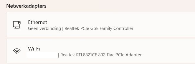

Hallo, vaker en vaker komt volgend euvel voor:
Wifi verbinding houdt ermee op, icoon van geen netwerk verschijnt.
Na uitschakelen van de wifi op de laptop en opnieuw connectie maken met het netwerk verschijnt terug het wifi symbool maar nog geen internet.
Netwerkadapter uit- en terug inschakelen, laptop heropstarten en met wat geluk heb je terug connectie. Maar dat is zeker niet altijd het geval.
Mijn vermoeden is groot dat de netwerkadapter de oorzaak is.
Alle andere toestellen blijven werken op hetzelfde wifi netwerk.
Op moment van uitvallen biedt een utp kabel inpluggen ook geen oplossing.
Als test heb ik ook al geprobeerd om op zo'n moment de modem herop te starten, maar ook zonder succes.
Het betreft een HP 17-ca1 die op windows 11 draait.
Netwerkadapter specs in bijgevoegde foto.
Mijn idee was om eerst de netwerkadapter opnieuw te installeren, maar ik kan nergens de geschikte software vinden.
Degene die ik kon vinden zag er niet de meest betrouwbare website uit.
Via de site van Realtek kom ik ook op een dood spoor.
Iemand die mij verder kan helpen?
Alvast bedankt.
Mvg Nick
ik weet het niet maar misschien is het gewoon een slechte serie kaarten als ik even opzoek lees ik dingen zoals dit https://forum.opnsense.org/index.php?topic=31841.0
bij deze de info
je kan steeds je laptop even openschroeven en van kaartje wisselen mocht het uiteindelijk via een andere oplossing niet lukken
ik lees nu wel dat deze kaart maar 1 antenneaanskuiting zou hebben? dus misschien zal je bluetooth dan niet meer zo goed werken als je alleen het wifi antennetje aansluit ( meeste andere kaartjes hebben er meer dan 1 )
Bedankt voor de tip.
Dit stond idd aangevinkt.
Staat nu uit dus ik kan eens testen.
Mocht dit de boosdoener blijken, wat zou dan de oorzaak kunnen zijn dat dit nu pas problemen veroorzaakt?
Het toestel is toch al enkele jaren oud.
Tenzij deze instelling werd gewijzigd door een update.
Helaas bood het aanpassen van de energie instelling geen oplossing.
Voor ik de kaart vervang wil ik nog eens proberen om te herinstalleren.
Mocht iemand mij kunnen verder helpen aan de juiste software.
Alvast bedankt.
via google eentje https://ftp.hp.com/pub/softpaq/sp148001-148500/sp148495.exe weet wel niet of het de recentste is. misschien is een windowsupdate inderdaad de veroorzaker. kaartje vervangen door een ander model kost niet veel je kan ze al vinden vanaf 5 € tweedehands
