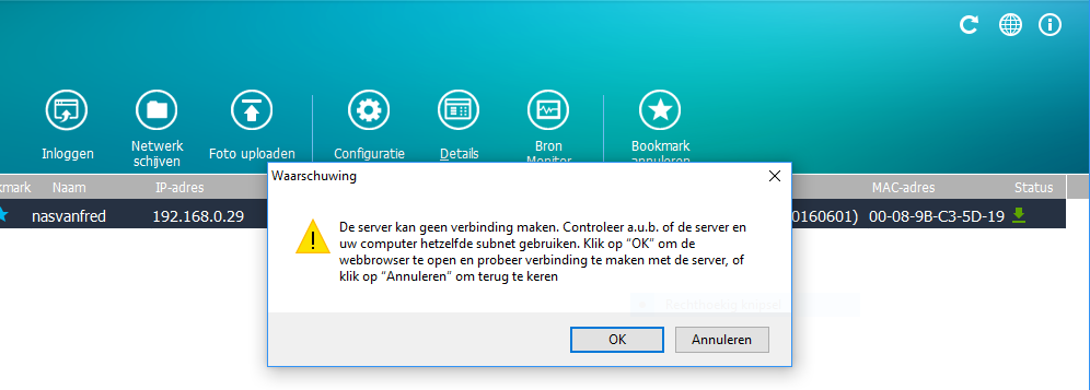

Je hebt een IP adres 192.168.11.29 en de gateway is 192.168.0.1.
Dit is niet mogelijk want je zit niet op hetzelfde netwerk.

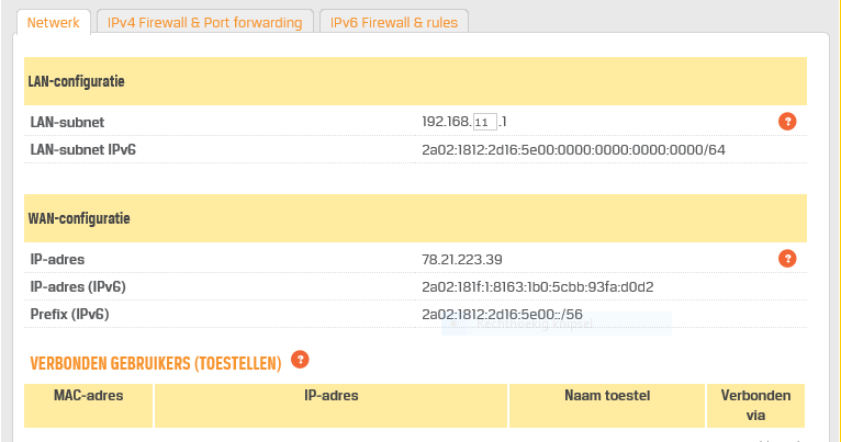

Sorry, ik heb net je initiële vraag nog eens gelezen. Daaruit blijk dat je nu rechtstreeks op de Telenet router zit. Normaal gezien gebruikt die de IP range 192.168.0.x. Dus zal het IP adres van je NAS 192.168.0.29 moeten zijn en de default gateway 192.168.0.1. Tenzij je natuurlijk bij mijn.telenet.be uw router instelling hebt veranderd naar 192.168.11.1. Dan moet je de default gateway op 192.168.11.1 zetten.

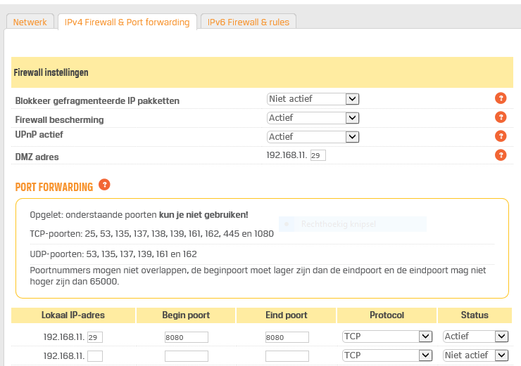

in afbeeldingen de instellingen die ik nu ingevoerd heb !
werken niet !
kan zelfs niet meer op nas , heb hem terug op aut. instellingen gezet !

Dus je telenet Home gateway gebruikt het netwerk 192.168.11.x.

En dit merk ik nu pas op in je screenshots.
Je kan niet 192.168.11.29 als DMZ zetten en dan nog eens poort 80 open zetten op dit IP adres.
Er staat duidelijk dat er geen overlapping mag zijn. Je zet eerst alle poorten van 1 tot 65536 open (DMZ) en dan nog eens poort 80. Dit kan niet.

Wat moet ik dan in DMZ INVOEREN ?

Heb op mijn Telenet router ook dzm veranderd naar 192.168.11.0
En router gereset !
