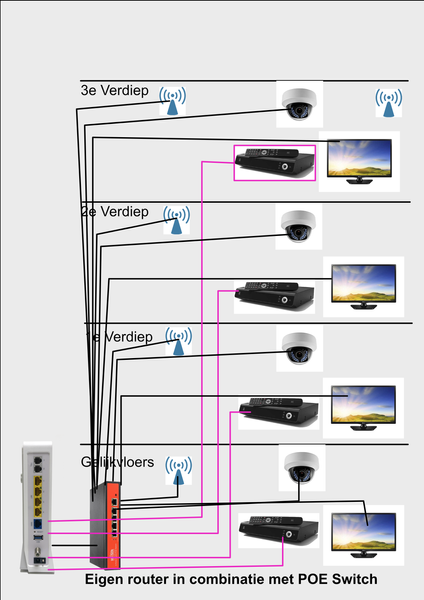

@strangeedEen 2-tal schematische voorstellingen hoe het zou kunnen. Let wel rode UTP voor digibox rechtstreeks van de Telenet modem/router, links helemaal onderaan. Dus zeker aparte UTP kabels voorzien voor de digiboxen alleen.
Naast de Telenet router zet je dan je combinatie van een eigen router met een (POE) switch afhankelijk van de benodigde poortjes. Dus dat wordt een grote switch afhankelijk van het aantal kabels die je wil aansluiten.
In het andere geval werk je met een kleinere switch van waaruit je vertrekt naar een switch op elk verdiep. Hopelijk een beetje licht in de duisternis. Ik heb er uiteraard niet alle mogelijke apparaten op gezet.
