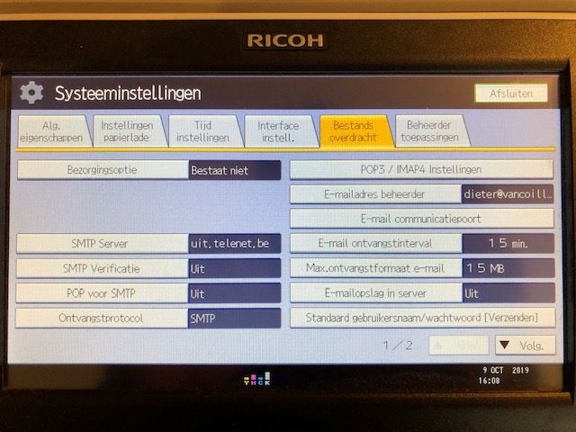

Controleer uw instellingen met dit.
Ik weet niet of het nuttig is dat uw toestel e-mail moet ontvangen. Indien ik dit zou instellen, zou ik voor imap gaan.

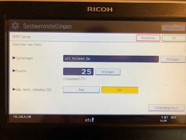

Ik zou volgende instellingen gebruiken:
imap.telenet.be - poort 993 - SSL
smtp.telenet.be - poort 587 - TLS
Dit zou normaal gezien moeten werken.

Bij de 4de foto "systeeminstellingen"
*servernaam : smtp.telenet.be*
*poort nr : 587*
*Gebruik beveil. verbinding : AAN

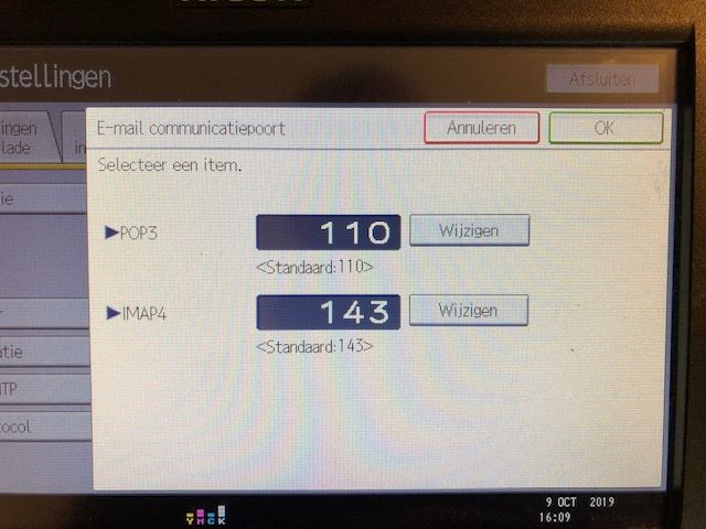

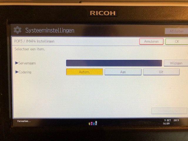

POP3 instellingen zou ik niet invullen, indien mogelijk uitzetten. IMAP en POP zijn voor de inkomende mail en die protocols kan je niet door mekaar gebruiken. Ik vermoed dat je in Office met IMAP werkt?
