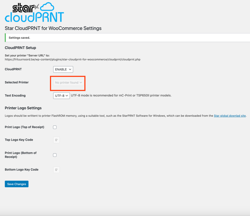

Via onze website die draait op wordpress/woocommerce gebruiken we een star cloudprinter die voordien vlekkeloos werkte via deze plugin: https://wordpress.org/plugins/star-cloudprnt-for-woocommerce/
Helaas vind onze website de printer niet terug, na consultatie bij de pluginontwikkelaars & de interner host (Vimexx) hebben ze gezegd dat we bij de internetprovider dienen te horen (telenet) dus.

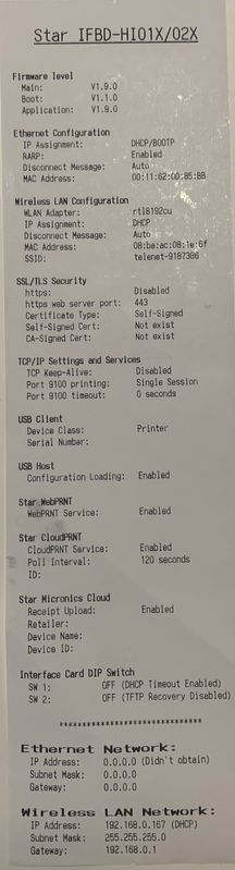

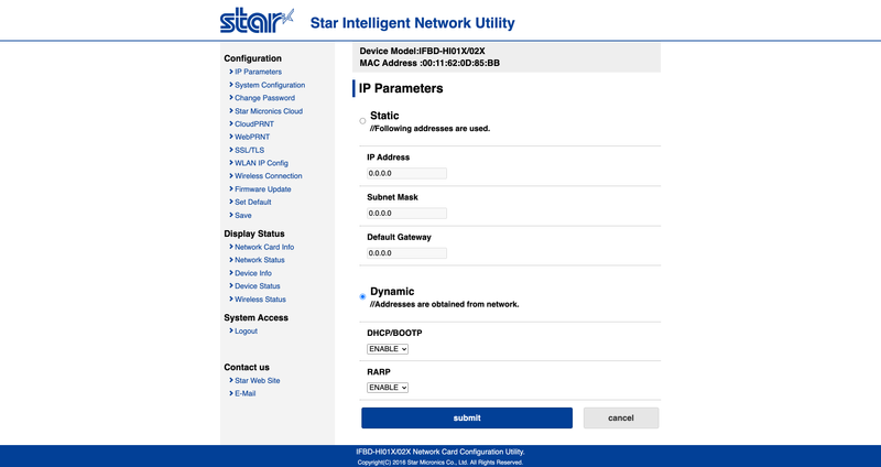

De printer is aangesloten op IP adres: 192.168.0.167
Blijkbaar is dit geen geschikt IP adres en is dat de reden waardoor de printer niet kan teruggevonden worden door onze website.

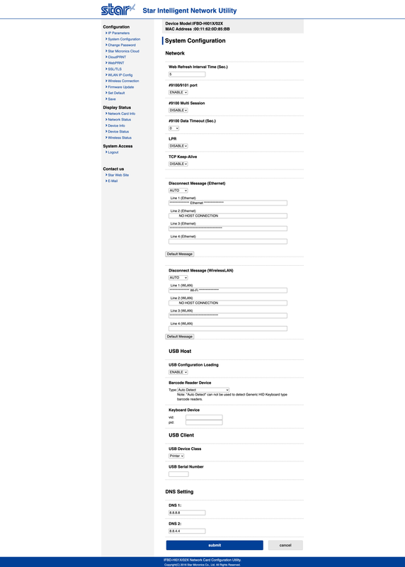

(Zie screenshot)     .pngscreencapture-192-168-0-167-2020-10-22-22_07_15.pngscreencapture-192-168-0-167-2020-10-22-22_06_57.pngIMG_9921.jpg

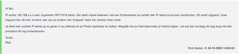

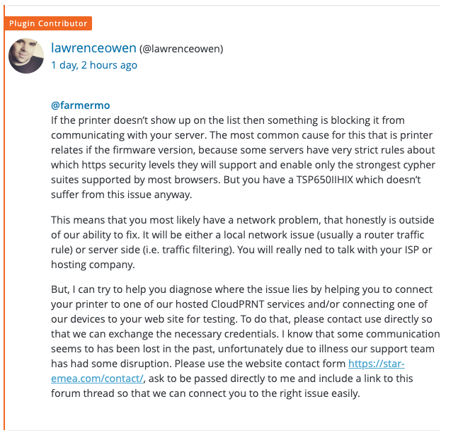

Bijgevoegd ook de reacties van de plugin ontwikkelaar & Host Vimexx met hun diagnose.
Wie is hier de geschikte netweter? 🙂 Schermafbeelding 2020-10-24 om 15.13.38.pngSchermafbeelding 2020-10-24 om 15.14.02.png

@MoTouzani  U zegt cloud printen? Inderdaad als je vertrekt in de cloud waar je met publieke IPadressen werkt zal deze een privaatadres als 192.168.0.167 niet vinden. Je zal daar uw publiek IP adres moeten invullen die je van Telenet bekomt.
Vooreerst zou ik dat IP adres fixed zetten naar 192.168.0.X waarbij X= 2 tot 99. Dit valt buiten de DHCP range van Telenet en zorgt ervoor dat dit niet kan veranderen.
Neem nu dat je het adres 192.168.0.10 gebruikt.
Dan moet je, voor zover ik uit je screenshots kan opmaken poort 9100-9101 forwarden naar dat adres in "Mijn Telenet". Zie modem details, expertinstellingen.
Dit doe je zo:
192.168.0.10 externe beginpoort 9100, externe eindpoort 9101, interne beginpoort 9100 (interne eindpoort komt automatisch , protocol beide, actief.
Op dat lang smal screenshot helemaal onderaan: Ethernet network Ik weet niet hoe je dit moet toepassen of ingeven
Maar daar moet je uw publiek ip adres ingeven

Ook dit nog gevonden: https://wordpress.org/plugins/star-cloudprnt-for-woocommerce/#installation
Vooral regel 3 is belangrijk want ik vermoed dat je daarmee de connectie maakt naar je printer. En dat zal de portforwarding overbodig maken. (Vermoed ik) En gans mijn uitleg ook vermoed ik.
Door die gegevens in te vullen zal je printer automatisch verbinding maken met die server en alle nodige gegevens uitwisselen. Je printer houdt bij wijze van spreken zelf zijn connectie in stand door constant de gegevens uit te wisselen met hun server.
