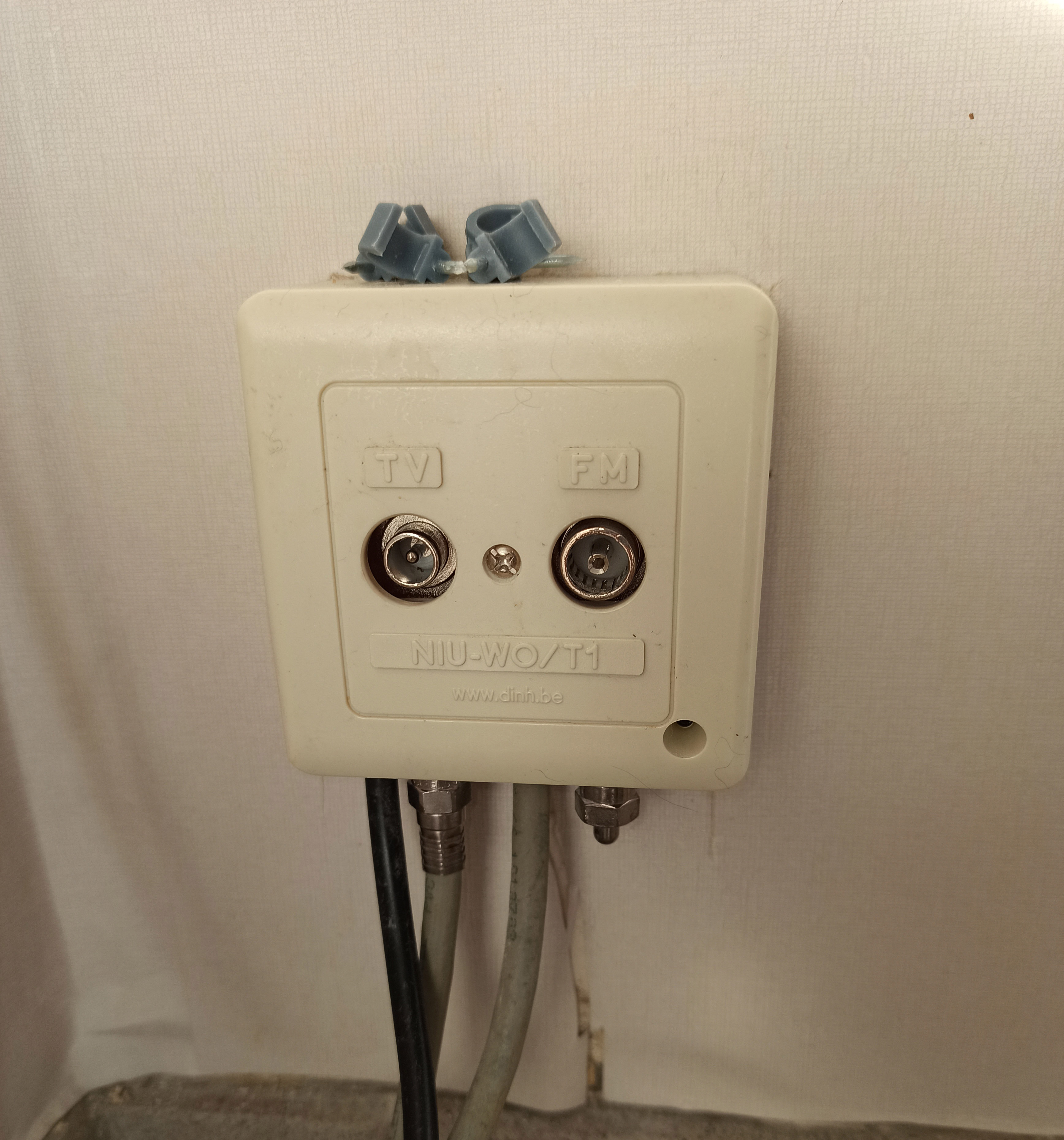

Heel waarschijnlijk heb je een muuraansluiting waarop je TV decoder en/of TV hebt aangesloten. Dit is niet geschikt voor je modem, gezien hierop een filter zit voor het TV signaal. Er is dus geen "return channel" (tweeweg verkeer) en je modem gaat niet werken.
Oplossing: de muuraansluiting elimineren, en de modem direct op de kabel aansluiten.
Maar dan kan je natuurlijk geen TV toestel/decoder op die kabel aansluiten (een T-stuk is absoluut niet conform).
Hiervoor is er ook een oplossing: een tweede NIU.
Je moet dan aan zo'n living model NIU geraken, die je huidige muuraansluiting vervangt. Hierop heb je dan terug één modem aansluiting, en 2 TV aansluitingen.
https://www.netweters.be/t5/image/serverpage/image-id/6061i0449CAEC95B42393/image-size/large?v=1.0&p...
Een tweede NIU aansluiten op de modem uitgang van de eerste NIU is geen standard opstelling, maar technisch volledig OK.
