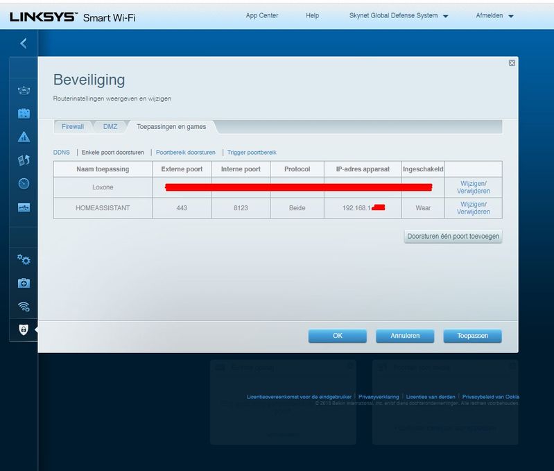

Hallo allemaal, Momenteel zit ik met de handen in het haar en hoop dat ik hier misschien een oplossing kan krijgen. Ik heb in huis een Loxone installatie met daarboven op een laptop op zolder waar ik enkele VM's op draai, oa Home Assistant. Al mijn toestelen buiten de digibox zijn verbonden dmv een Linksys router (EA7500 met laatste firmware). Wat ik nu probeer te doen is extern toegang te verkrijgen tot Home Assistant dmv Duck dns. Geen probleem dacht ik, ik heb reeds op mijn Telenet gateway het DMZ adres ingegeven naar mijn Linksys router waar er ook reeds een port forward is ingesteld voor Loxone (deze heeft zijn eigen DNS service included). De Loxone port forwarding werkt zonder enig probleem. Maar Home Assistant krijg ik maar niet aan de praat..
Portforward instellingen:

@xb385 Eventjes naar zitten kijken. Mijn eerste vraag is waarom je poort 443, een veel gebruikte poort gebruikt en dan doorverwijst naar een andere poort. Om Hackers het iets moeilijker te maken zou ik toch een andere poort gebruiken.
Vervolgens, gebruik je https://DDNSnaam om te verbinden? Want dat is wat je moet doen als je op poort 443 wil connecteren.
Kortom ik zou eerder, ik zeg nu maar wat, poort 9000 gebruiken en doorverwijzen naar 8123 en dus verbinding maken op volgende manier: https://DDNSnaam:9000
Die andere service draait toch ook niet op poort 443?
Nog een bedenking die poort 8123 is dat een HTTP poort?
En je moet wel degelijk een certificaat installeren om verbinding te kunnen maken via https.

poort 443 wordt in de instructies meegegeven, dit is zover ik zie omdat de duckdns addon in home assistant ook direct een https encryptie via lets encrypt installeert. voor de volledigheid hier is de yt tutorial die ik gevolgd heb: https://www.youtube.com/watch?v=fNzngoXfxzw
ik heb gisterenavond ook nog verder gezocht en zou dit een probleem zijn met de NAT loopback, eerlijk heb ik hier weinig ervaring mee en vind ik hier weinig opties op via mijn router (linksys EA7500). Maar hetgene wat ik heel vreemd vind is dat ik ook niet met het lokaal ip adres kan verbinden, hier krijg ik dan een "responds empty" binnen. Als iemand een idee heeft hoe de NAT in te stellen, im all ears 🙂
