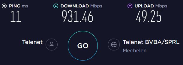

Ik heb de nieuwste modem met wifi6 in een OneUp
Ik heb mijn ps5 via kabel aangesloten en heb ongeveer 800Mbit download en 76 mbit upload.
Wat fantastisch is MAAR.
In games krijg ik maar 1 streepje verbinding en is de lag zeer groot.
De lag is veel minder als ik via wifi verbind.
Ook staat de optie upnp aan zodat de ps5 directe verbinding maakt
Ook DNS al veranderd, maar blijft deze lag input ervaren ?
Iemand iets gelijkaardig? Of oplossing Of mening delen
Ik hoor het graag Grtzz

Snelheidstest zal fout zijn, ONEup via coaxkabel biedt maar 40 Mbps upload.
Wat betreft de lag, controleer je netwerkkabel, test de verbinding eens met een andere netwerkkabel.
Als het probleem blijft, test je internetverbinding bekabeld met een laptop rechtstreeks op de Telenet-modem.

Mischien heeft ie wel de 75Mbps up van corporate fibernet over coax als test,tegen de komende upspeed verhoging.
Er zijn mischien nog OneUppers(groot verbruikers) die onwetend 75 Mbps up hebben als testers.
Normaal 40Mbps up via coaxkabel. Ik heb nochtans geen business die wel 50Mbps up standaard hebben.
