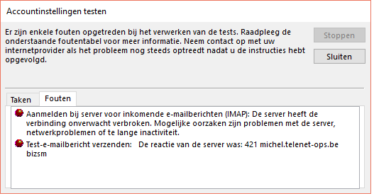

Ik heb ook Windows 10 en krijg via mail van Windows zelf wel telenet mail binnen maar in MS Outlook 2016 krijg ik de imap niet ingesteld blijft problemen geven met de smtp geeft steeds error.
wat moet nu doen.

Nope werkt niet krijg volgende error:

Maar die foutmelding 421 betekent dat je teveel connecties naar de server hebt gemaakt. Wel vreemd. Misschien morgen nog eens proberen?
Hier thuis gaat het maar wel de inkomende met ssl.
nu ga het op werk ook proberen of uitgaande gaat daar andere provider maar weet niet welke.
