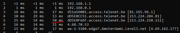

Sinds een week geleden heb ik gemerkt dat mijn latency veel hoger is overdag dan normaal.
Normaal heb ik rond de 23 ms, nu zit ik meestal rond de 60 - 80 ms met zeer veel jitter (+- 10ms).
Dit maakt het gamen nogal zeer lastig, ik heb ondertussen al twee keer gebeld met telenet en er is al een technieker langsgekomen die de modem heeft vervangen. Niks heeft geholpen.

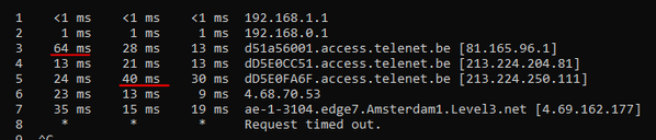

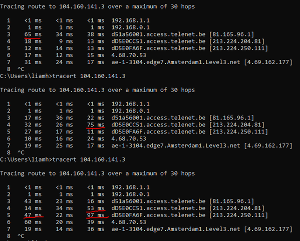

Ik heb een aantal traceroutes gedaan richting een gameserver die in Amsterdam ligt (Riot EUW) en ik kan zien dat de latency vooral ligt in de access servers van telenet zelf (Als ik onderstaande info juist begrijp):
Ik heb hier een aantal vragen bij:
- kan ik hier thuis iets kan doen? Zo niet, weet Telenet hiervan en gaat hier iets gedaan aan worden?
- Is er een manier om andere access servers te gebruiken die misschien minder latency introduceren?
Nog wat extra context:
- Ik zit met kabel verbonden op een router, deze router is rechtstreeks verbonden op de modem.
- Ik woon in een appartement, maar een test met alleen mijn verbinding actief heeft geen verschil gemaakt.
- Een directe connectie tussen mijn pc en de modem heeft geen verschil gemaakt.
- De bovenstaande traceroutes zijn gedaan toen er niemand anders het internet aan het gebruiken was.
- Mijn internetsnelheden zijn zeer goed, deze lijken niet aangetast te zijn.
Alvast bedankt voor de hulp.
