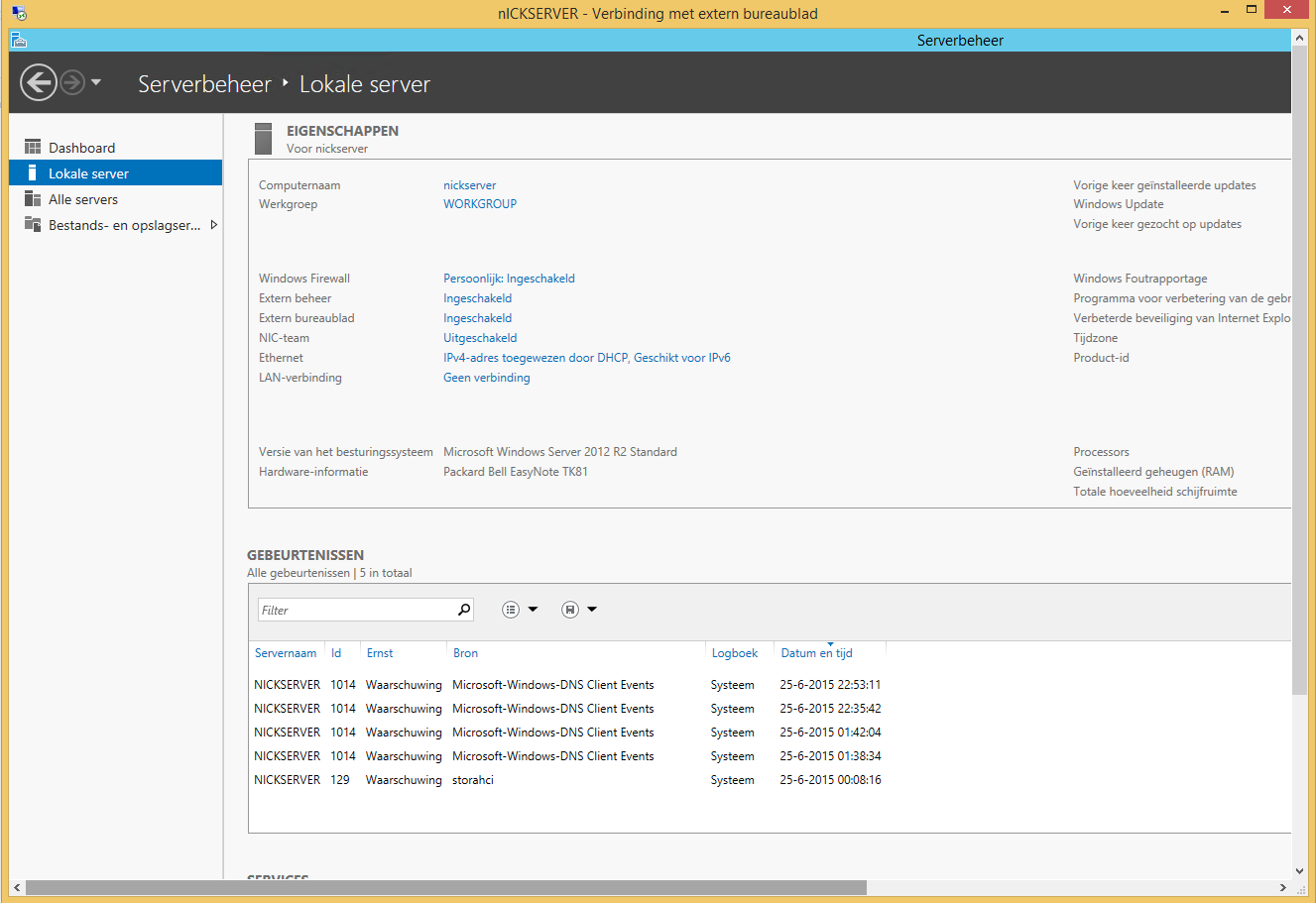

3. Zet remote acces aan, dit kan zeer gemakkelijk via serverbeheer, zie foto hier beneden:

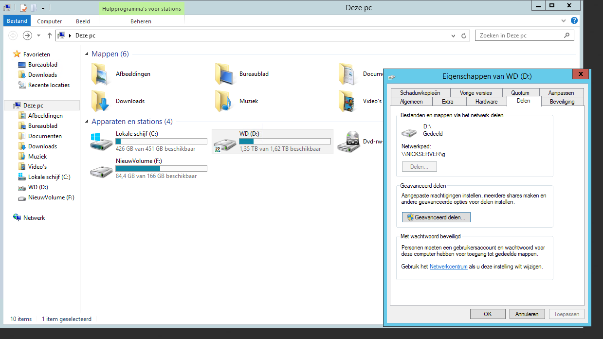

6. Vanaf nu gebeurd alle configuratie remote, deel een schijf, ik gebruik een externe harde schijf van western digital, deze deel ik voor iedereen zolang het paswoord gekend is.

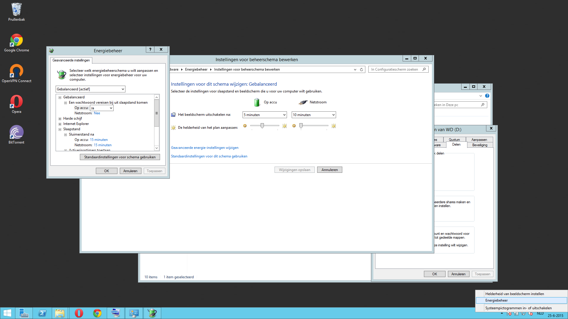

 7. We denken natuurlijk ook aan het milieu, deze computers zijn normaal niet gemaakt om 24/7 op te staan, zorg ervoor dat je computer via het energiebeleid na 15 minuten in slaapstand of hybride slaapstand valt.

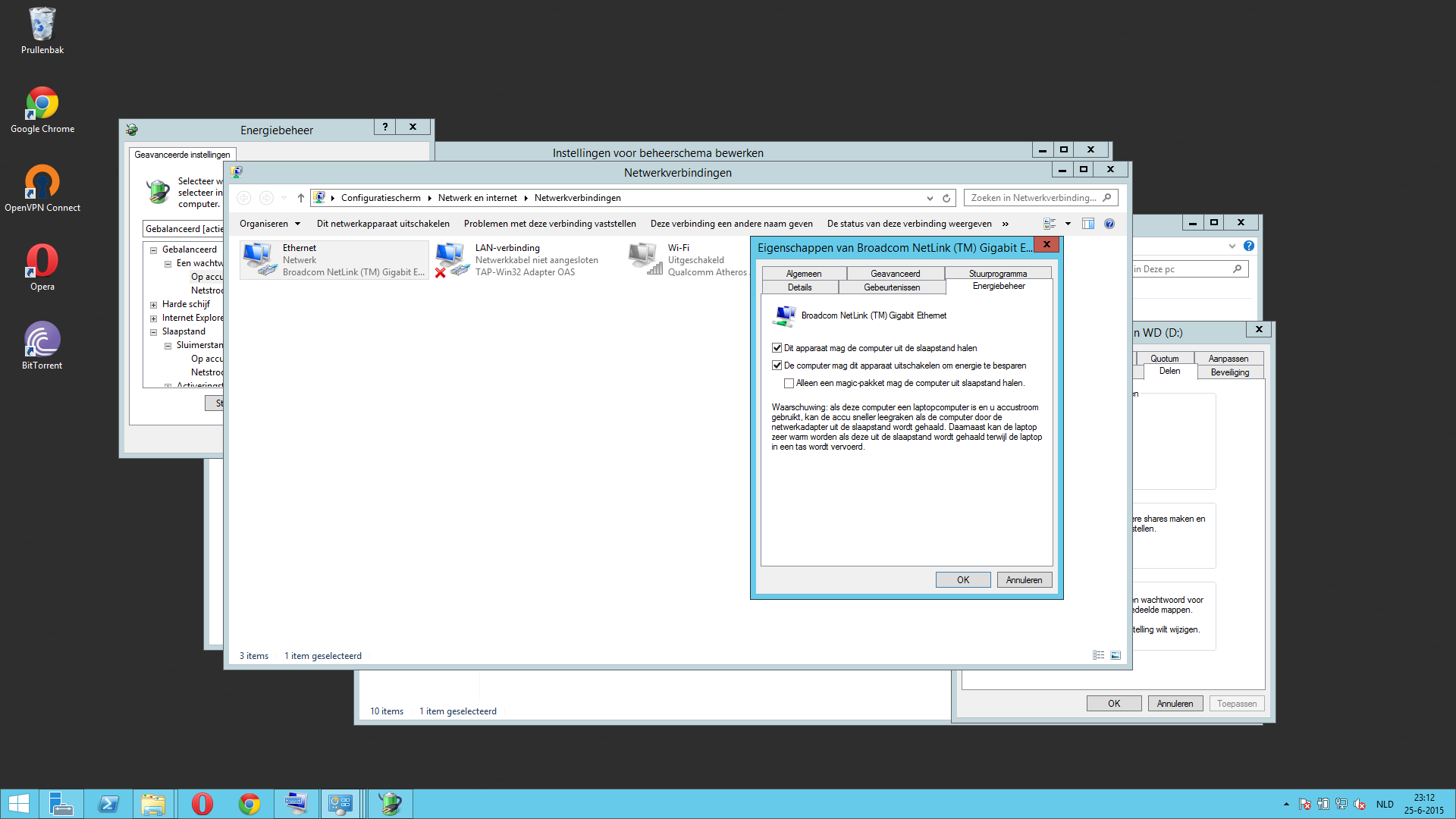

  1. Om de computer uit slaapstand te halen zetten we bij de adapter instellingen van de ethernet kabel aan dat externe computers deze uit slaapstand mag halen.
(als je merkt dat je niet remote aan de server kan, hoef je hem gewoon te pingen in de powershell of cmd, bijvoorbeeld "ping nickserver" en  20 seconden te wachten.

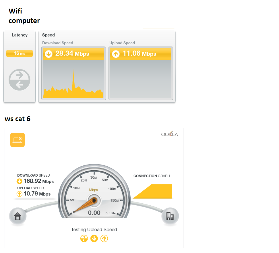

 8. Installeer nu de programma's die je gebruikt om te downloaden. Het snelheidsverschil is wel waarneembaar:
bij mij is dit rond de 168 mbps, heb via ahum steam al 21 MB per seconde gehaald. zorg ervoor dat dit download op de gedeelde mappen, op deze manier kan je bijvoorbeeld streamen vanop  de gedeelde schijf.
check mij de snelheidstest van telenet gebruiken:
