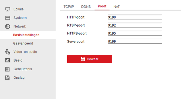

Eenmaal ingelogd kan je uw netwerkpoorten instellen zoals in het voorbeeld hier:
Om van op afstand je camera te bekijken moet je de range 9190 - 9199 forwarden naat het IP adres van uw camera.
Op sommige apps op een tablet of smartphone moet je wel gebruik maken van RTSP poort of de serverpoort in plaats van de HTTP poort.
