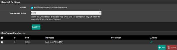

Maar om het werkende te krijgen over verschillende subnetten/vlans via PfSense ben ik na enkele muren te zijn tegengekomen, afgestapt van Avahi. Forum na forum kreeg ik meer en meer het idee dat dit niet de juiste weg was die we aan het bewandelen waren. Dus heb ik het pakket 'UDP Broadcast Relay' pakket geïnstalleerd. En wonder bij wonder werkte dit redelijk snel.
Hieronder een voorbeeld van de configuratie in 'UDP Broadcast Relay':
Qua FW rules hoef je ook niet veel in te stellen buiten dat beide IP's ( van printer en bvb ipad ) elkaar moeten kunnen bereiken. Check na saven als de service draait en normaal zou je printer automatisch zichtbaar moeten zijn.

Poort 1900 is UPnP. Deze niet gebruiken want dit gaat niet werken voor dit. Het is wel degelijk poort 5353 (mDNS) die we nodig hebben.
Stel alles in zoals ik opgaf. Geef je OVPN client, zijnde in jouw geval de iPad, ook een fixed ip. Hierna kan je in beide subnetten van je printer en OVPN een fw rule maken IP based. Hieronder een voorbeeld:
Dit alles natuurlijk onder voorwaarde dat jouw OVPN in TAP mode staat.
