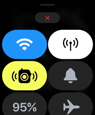

Blijkbaar kan of wil de Apple Watch zich SOMS niet verbinden met het mobiel telefoon netwerk en blijft hij ook het wit symbool van BT tonen (ipv het groen symbool 4G)
Ik moet dus nu vóór ik ga lopen altijd eens checken of de watch met het mobiele netwerk verbonden is. Maar dat kan toch niet de bedoeling zijn?

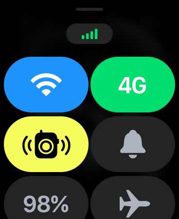

Niet gekoppeld én buiten bereik van iPhone en WiFi
Niet gekoppeld
Wel gekoppeld

De kleuren van het mobiel icoontje zijn als volgt:
Als je geregeld eens controleert of het mobiel icoontje nog steeds wit ziet dan weet je dat je Apple Watch is gekoppeld met het Telenet netwerk. Je Apple Watch zou het netwerk enkel activeren wanneer dit nodig is. Praktisch betekend dit wanneer je iPhone niet in de buurt is en er geen gekende WiFi netwerken aanwezig zijn dat het mobiel netwerk wordt gebruikt.
