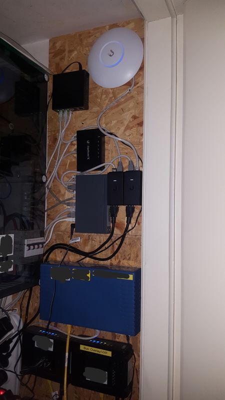

Ik weet niet echt wat je nu van plan bent maar misschien helpt mijn installatie je:
Ik heb een modem-only en een oude Belgacom forum 500 telefooncentrale die Telenet heeft 'omgebouwd'.
Wij hebben 2 modems 1 voor internet en 1 voor telefonie. Die blauwe bak is ook nog van Telenet voor de telefooncentrale en de centrale kan je niet zien, die hangt nog lager. (Het is een oude foto, ik ben momenteel niet thuis.)
Dus het lijkt me zeer waarschijnlijk dat Freephone business mogelijk is met een modem-only, als je dat neemt.
