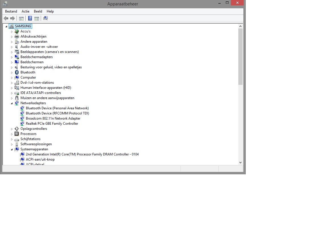

Kan je eens jouw type draadloze netwerkkaart laten weten? Die vind je meestal in apparaatbeheer onder "netwerkadapters". Mogelijks zie je er meerdere staan, maar daar zal die tussen staan.

Zo te zien is het een Broadcom 802.11n Network Adapter.

Alsook bemerk ik op je vorige foto dat jij meerdere netwerk drivers hebt geinstalleerd... mag ik vragen waarom? Een pc heeft namelijk maar één netwerk driver nodig en dat is die van uw moederbord. Mogelijk geven deze drivers conflict met elkaar.
Zo had ik vroeger slecht geluid omdat de driver van mijn moederbord en die van mijn geluidskaart tegelijk aanstonden.
Ik zou zeggen, naar start gaan (op je desktop), in de zoekmachine DXDIAG ingeven en je type moederbord opzoeken. Dan online zoeken naar de juiste driver, downloaden en installeren. Dan alle andere drivers die je niet nodig hebt uitzetten en je pc heropstarten.
