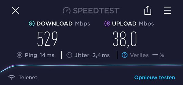

Mij hoor je zeker en vast niet klagen met de pods. Heb zelf de indruk dat men wifi veel stabieler is als met de powerlines. Snelheid en upload mag ik zeker niet klagen.(test op iphone12). Heb letterlijk in elk hoekje thuis wifi en nu ook een stuk op men terras wat ik hiervoor niet had.
Klopt heb ik hier ook. Ervoor met de powerlines zat je ook vaak op 4g met de telefoon.
