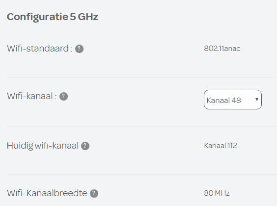

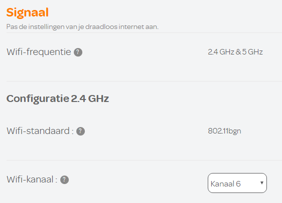

Beste @Ex-Netweter ,
Je kan de wifikanalen voor de 2,4ghz en/of 5ghz aanpassen via mijn telenet. Vaak kan het helpen als je het kanaal aanpast. Let wel op dat je de juiste kanalen kiest (1,6 of 11 voor 2,4ghz en tussen 36 en 48 zou ik blijven voor de 5ghz).
Je geraakt hier door het volgende te klikken:
1/ Mijntelenet.be > log hier in met jouw gegevens
2/Mijn thuisnetwerk
3/klik op modem details
4/Onder tabblad ' Signaal ' kan je de kanalen aanpassen zoals hierboven.
5/ Zeker je instellingen opslaan helemaal beneden !!!
Je kan proberen met de verschillende kanalen en kijken hoe je hier het beste uitkomt
Zijt ook zeker dat je geen wifirepeaters (action, lidl...) gebruikt, deze verstoren je wifi signalen.
Indien je een wifibooster nodig hebt kan je de bekomen in een telenet verdeelcenter in je buurt.
Succes !
