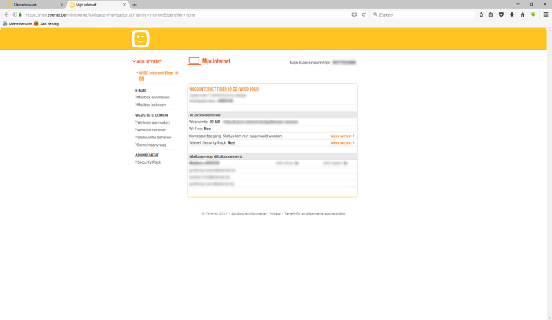

Beste,
Bedankt voor uw antwoord.
Het probleem zit bij het onderdeel MIJN INTERNET. Als ik op die pagina terecht kom zie ik de info die je vermelde niet staan ( zie bijgevoegde foto).
Kan u mij hiermee verder helpen?
Mvg
@BertG: de uitleg die @Ex-Netweter gegeven heeft klopt, voor zover je een HGW hebt. Te zien aan jouw uitleg en jouw screenshot, heb jij geen HGW maar een standalone modem.
Dat wil zeggen dat er normaal maar 1 UTP uitgang aan is en dat die ethernet kabel naar jouw eigen router leidt. Jij moet die router dus zelf kunnen beheren via het scherm ervan (vermoedelijk op IP 192.168.0.1).

@BertG Als je een HGW hebt, dan zou je er met de uitleg van @Mico moeten geraken. Aan je screenshot te zien is dat niet het geval.
Ik zou hierover contact opnemen met de Telenet Helpdesk 015/66.66.66
Met een HGW moet je kunnen portforwarden op je MijnTelenet scherm.
iets doen op de router erachter heeft geen nut, de poort van de HGW zou het toch blokkeren, zelfs al zet je alle poorten van de NetGear open.
Als je effectief een Home gateway hebt staan, te herkennen aan zijn zwarte of witte kleur met 2 telefoonaansluitingen en 4 gele UTP aansluitingen dan moet je eerst de portfowarding instellen op de Home Gateway naar uw eigen router en dan op uw eigen router naar de verschillende devices. Alles kan perfect werken mits de juiste instellingen.
Ben je ingelogd met het main account. Subaccounts (voor kinderen) hebben hier geen toegang toe.. Wees zeker in te loggen met het account dat de rekeningen betaald.
