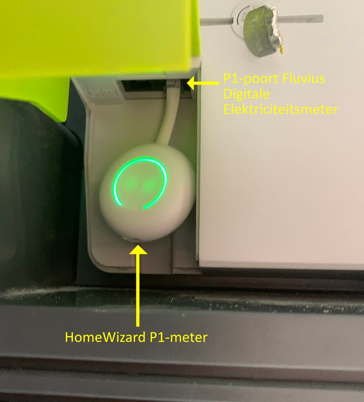

Ik heb geprobeerd om de 3 vrije paren van de Belgacom-UTP-kabel te gebruiken om een RJ12 verbinding te leggen tot aan P1-poort van de Fluvius digitale elektriciteitsmeter. Dat lukte zonder probleem (ik heb de draadjes van de Belgacom-UTP-kabel vast gesoldeerd aan die van mijn verlengkabel en er dan een krimpkous over getrokken. Hetzelfde heb ik gedaan met de Belgacom-UTP-kabel in het appartement. Allen heb ik daar rechtstreeks een RJ12-stekker op gezet (zonder verlenging). Op die RJ12-stekker heb ik dan de RJ12 female/female connector (met 6 aders)  geplugd (omdat de P1-meter van HomeWizard reeds een RJ12-male stekker heeft om het rechtstreeks zonder tussendraad in de P1-poort van de Fluvius-meter te pluggen). Ik heb dus de HomeWizard P1-meter in het andere uiteinde van die connector geplugd.
Uiteraard lukte het dan om de HomeWizard P1-meter te verbinden met mijn Telenet Wifi (de P1-meter hing dan 20 cm van de Telenet-router. Maar het signaal dat vanuit de P1 poort van de Fluvius meter vertrekt is veel te zwak om die afstand (25 à 30 m) te overbruggen. HomeWizard gaf dus aan dat er geen gegevens werden ontvangen).
Dat komt overeen met de info op de Fluvius website die zegt dat de maximale kabellengte voor de P1-poort 3 m is.
Er bestaat een alternatief: een P1-splitter met ingebouwde versterker in de P1-poort van de Fluvius meter pluggen. Ik heb er 2 gevonden die dat kunnen:
  1. De Active P1-splitter van Home Wizard zelf (heeft 1 input RJ12-poort en 3 output RJ12 poorten) en versterkt volgens de website het signaal met 500 %. Maar of dat genoeg is om de afstand van 25 à 30 m te overbruggen weet ik niet. Volgens hun chatbot zou dat moeten lukken maar een garantie geven ze niet. Kostprijs € 27,95 + € 3,95 voor de verzending = € 31,90.
  2. De Cedel P1 Verlengmodules (2 modules met een RJ12-poort en een RJ45-poort, 1 module komt dan vlak bij de Fluvius meter, de andere vlak bij de Telenet-router. Je verbind beide verlengmodules met een UTP-Cat5 of Cat6 kabel (via de RJ45 poorten). De maximale kabellengte voor de UTP-kabel is 100 m (met garantie). Kostprijs: € 59,95 + € 4,50 verzending = € 64,45
Dat is me te duur maar wie het geld er voor over heeft kan het zo alvast oplossen.

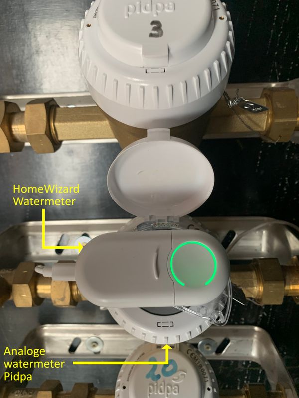

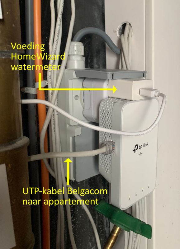

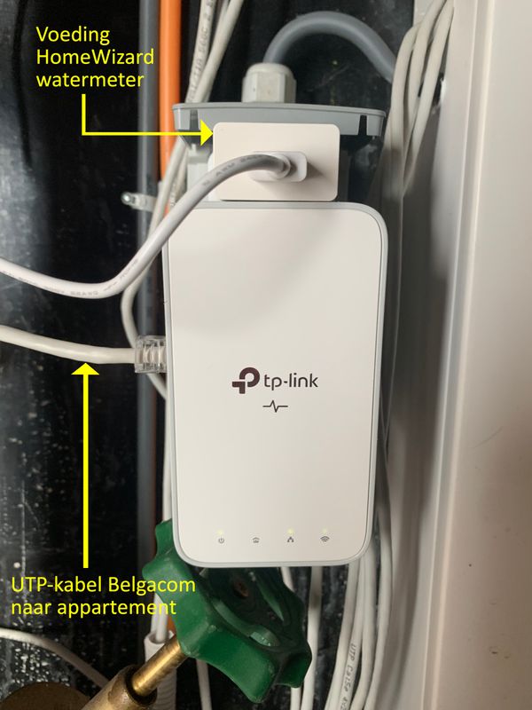

Uiteindelijk heb ik voor een alternatieve oplossing gekozen en ze werkt:
Ik heb de bestaande UTP-kabel van Belgacom gebruikt (ik heb die toch niet nodig omdat ik Telenet heb). Dit zijn de stappen die ik gevolgd heb:
  1. in het appartement op de tweede verdieping:
    • de Belgacom-UTP-kabel losmaken van de Belgacom telefoonstekker;
    • een RJ45 stekker op die UTP-kabel knellen;
    • die RJ-45-stekker in één van de 3 RJ45 1 GB poort van de Sagem Telenet-router steken (in de 2.5GHz poort lukt het niet)
  2. in het meterlokaal op het gelijkvloers:
    • de Belgacom-UTP-kabel losmaken van de Belgacom verdeeldoos;
    • die RJ45-stekker in de RJ45-poort van mijn TP-Link TWA7617 Powerline Extender met Wifi steken;
    • de TP-Link TWA7617 Powerline Extender met Wifi in het stopcontact van de gemene delen steken;
    • pairing met de Telenet-router is niet nodig (zo kan de TP-Link een ander Wifi SSID hebben dan de Wifi in het appartement), 5.0 GHz Wifi uitschakelen, 2.4 GHz Wifi inschakelen (paswoord beveiligd natuurlijk met een paswoord van 20 karakters of meer waar zeker hoofdletters, kleine letters, getallen en speciale tekens moeten inzitten, geen bestaande woorden en geen oplopende cijferreeksen), Guest Wifi (zowel 2.4 GHz als 5.0 GHz) uitschakelen.
  3. Testen Wifi met smartphone in het meterlokaal: Verbinding lukt op 2.4 Ghz.
  4. Verbinden HomeWizard P1-meter en HomeWizard Watermeter in het meterlokaal:
    • Open de HomeWizard app op de smartphone;
    • Klik op instellingen (tandwieltje rechtsboven);
    • Klik op Meters;
    • Klik op de P1-meter;
      • Klik op Andere Wifi-instellen;
      • Zet de P1-meter in koppelingsmode (druk op de knop tot de ringvormige led blauw wordt);
      • Bevestig je smartphone te verbinden met de Wifi van de P1-meter;
      • De gegevens van de P1 meter worden ingelezen in je smartphone;
      • Zodra de app vraagt je Wifi te selecteren, selecteer je de Wifi van TP-Link in het meterlokaal en voer je de logingegevens in (username en wachtwoord);
      • De P1-meter verbindt zich dan met je TP-Link Wifi op 2,4 GHz;
      • Ga terug naar het Menu Meters in de HomeWizard app op je smartphone;
    • Klik op de Watermeter;
      • Zet de Watermeter in koppelingsmode (druk op de knop tot de ringvormige led blauw wordt);
      • Bevestig je smartphone te verbinden met de Wifi van de Watermeter;
      • De gegevens van de Watermeter worden ingelezen in je smartphone;
      • De Watermeter verbindt zich dan met je TP-Link Wifi op 2,4 GHz;
    • Sluit de instellingen in de HomWizard app;
    • Je kan nu de gegevens van de P1-meter (en dus ook die van de gasmeter) en de Watermeter in de app bekijken (grafieken met de huidige waarde, per dag, per week, per maand en per jaar) en ze exporteren naar een CSV-bestand.

Nog een paar foto's vergeten in de oplossing:
De ringvormige led op de HomeWizard meters heeft 3 kleuren:
  • groen: alles OK, verbinding met Wifi en data wordt geregistreerd;
  • rood: probleem met Wifi (knippert aan uit), of probleem met dataontvangst (permanent aan);
  • blauw: koppelingsmode.
TP-Link WPA7617 vooraanzichtTP-Link WPA7617 vooraanzichtTP-Link WPA7617 zijaanzichtTP-Link WPA7617 zijaanzichtHomeWizard P1-meter op Fluvius Digitale meterHomeWizard P1-meter op Fluvius Digitale meterHomeWizard Watermeter op analoge Pidpa watermeterHomeWizard Watermeter op analoge Pidpa watermeter
