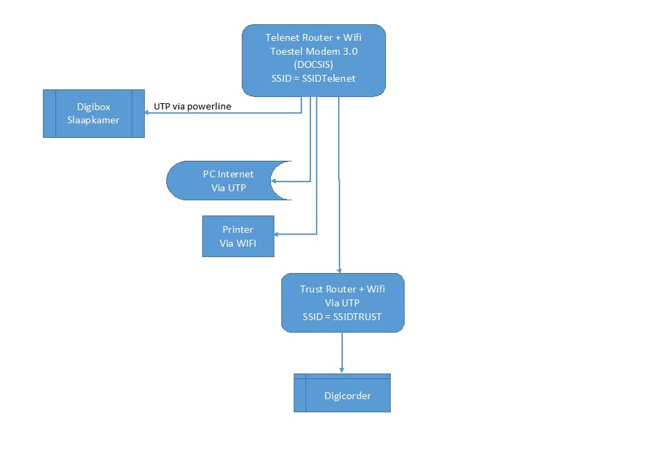

Beste allen,
Ik voeg hieronder een schets van het netwerk dat ik thuis zou willen instellen.
Het netwerk zonder de tweede router werkte goed.
Ik bedoel hiermee dat ik via de digibox naar opnames kon kijken van de digicorder enz...
Nu heb ik de Trus router erbij gezet en plots kan ik geen verbinding meer maken met de Digicorder.
Tevens geeft de Trust router ook geen Wifi toegang tot het internet.
Ik heb al wat dingen geprobeerd die ik op het internet en dit forum vond doch helaas. 😞
Is er iemand die me op weg kan helpen?
Ben een leek maar zeer leergierig wat betreft het opbouwen van netwerken.
Alvast bedankt bij voorbaat.
Antwoorden mag ook via een persoonlijke mail. triki.rudi@telenet.be.
Mijn eerste opmerking. Geen 2e router plaatsen want dan creëer je een tweede netwerk. Tenzij je uw 2e router als Acces Point / Switch instelt. Dan werkt het wel.
Router configureren als Accespoint / Switch
Soms is er behoefte aan een 2e WiFi Acces Point als de WiFi te zwak is op de plaats die je wilt. Als je daar een UTP kabel hebt die daar toe komt is dit snel en zeker opgelost. Een AP met meerde poorten is de oplossing of een router. Maar om daar uw digibox of corder ook op aan te sluiten moet die router anders geconfigureerd worden.
We steken onze router netjes in het stopcontact, wachten tot die is opgestart en dan pluggen we een UTP kabel in de LAN-poort en verbinden we die met een PC of laptop.
We gaan nu eerst checken welke het IP adres is dat onze computer krijgt mat het bekende IPconfig commando of via Netwerkcentrum / LAN verbinding / Status LAN Verbinding / Eigenschappen. Daar zie je Default Gateway met een bepaald IP adres.
Wij gaan van de veronderstelling uit dat dit 192.168.1.1 is. We openen onze browser en surfen naar 192.168.1.1. We komen dan meestal op een scherm terecht waar een inlog en paswoord gevraagd wordt. Meestal is dit admin en 1234 of admin en admin (zie de handleiding). Ga zeker naar geavanceerd als je eenmaal binnen bent en gebruik niet de wizzard.
Ga op zoek naar DHCP instellingen of naar LAN instellingen. Daar moet je Het IP adres van de router veranderen naar 192.168.0.2. Opslaan en eventueel herstarten.
Hoogstwaarschijnlijk moet je nu opnieuw via je browser inloggen maar nu op het adres 192.168.0.2. Geraak je er terug in dan ga je terug naar DHCP instellingen en zet je DHCP af. Opslaan en terug opstarten indien nodig.
Eens dit gebeurd is kan je de LAN kabel die vanaf je Telenet Homegateway komt inpluggen in een vrije LAN-poort, niet in de WAN of internet poort.
Laatste test: Log terug in op de nu omgebouwde router via 192.168.0.2. Lukt dit dat is het OK. Open via je browser eender welke site en begin te surfen. OK? Dan zitten we goed.
Je kan nu ook de Wifi instellingen van deze router aanpassen, en er een digibox of corder op aansluiten.
Gebruik de WAN of Internet-poort niet meer.
Succes.

Beste Igvfer,
Bedankt voor de zeer duidelijke uitleg.
Ik ga dit zo snel als mogelijk testen. Nog een klein vraagje:
Je zegt dat de kabel niet in de WAN poort mag gestoken worden?
Ik heb qua netwerkkabel aansluiting 4 gele en 1 blauwe poort.
Normaal steek ik de UTP, komende van de Telenet router mét internet, in de blauwe poort.
Deze mag ik dan niet gebruiken? Klopt dat?
Alvast bedankt en ik hou u op de hoogte of het gelukt is of niet.
Vriendelijke groeten
Rudi
Ok, volgende probleem... 😕
Ik ben in de router zijn config geraakt en heb gezocht naar DHCP instellingen.
Ik heb deze gevonden in de WAN instellingen en in de LAN instelling.
In de LAN instellingen kan ik inderdaad het IP adres aanpassen.
Maar daaronder staat een Subnet Mask 255.255.255.0. Moet ik hier iets mee doen?
Dan staat er DHCP type en kan ik kiezen uit Disable of Server.
En daaronder nog het Start IP Adres en End IP Adres, beiden beginnend met hetzelfde ip adres voorzetsel.
Tot slot staat er ook nog een default Gateway met hetzelfde IP adres (192.168.16.1)
Moet ik in de WAN instellingen ook iets aanpassen?
Nogmaals bedankt !
Mvg
Rudi
Beste Igvfer,
Heb zelf even wat geprobeerd en uiteindelijk is het gelukt !
Bedankt voor de stap voor stap handleiding.
Moest je echt zin hebben om mag je me even uitleggen wat ik nu juist gedaan heb.
Ik heb de tweede router een IP adres gegeven dat één punt hoger ligt dan dit van de Telenet router.
En ik heb DHCP op de tweede router uigeschakeld.
Maar wat heb ik dan concreet gedaan? Daar ben ik nieuwsgierig naar.
Alvast bedankt!
Rudi
Je hebt van je router een gewone accespoint switch gemaakt. Hierdoor krijgen de clients een IP adres van de Telenet router en niet van je eigen router. Daarom mag je de WAN of internetpoort niet gebruiken.
Tussen de internetpoort (WAN) en de LAN poorten is er bij een router een barriere. De WAN poort is netwerk 1, de LAN is netwerk 2. IN dat geval krijgt je router een IP adres van Telenet zijnde 192.168.0.1xx en deelt de router zel IP adressen uit in de range van 192.168.1.X. Dit heb je nu uitgeschakeld zodat alles op netwerk 192.168.0.X zit.
Thanks igvfer,
Heb de indruk dat alles nu ook vlotter te configureren is.
Hiermee bedoel ik dan bvb de wifi verbinding van de printer en dergelijke.
Alleszins, hartelijk bedankt voor de hulp, ik ben weer een klein beetje slimmer geworden. 🙂
Rudi
Graag gedaan. Het is soms een beetje zoeken om alles op elkaar afgestemd te krijgen. Vooral WiFi is zo'n onvoorspelbaar iets. Daar spelen veel plaatselijke omstandigheden mee. Ik ga uit van 1 standpunt: Bekabeld waar het kan, Wifi voor de uitzonderingen ( en de fun dinges)
