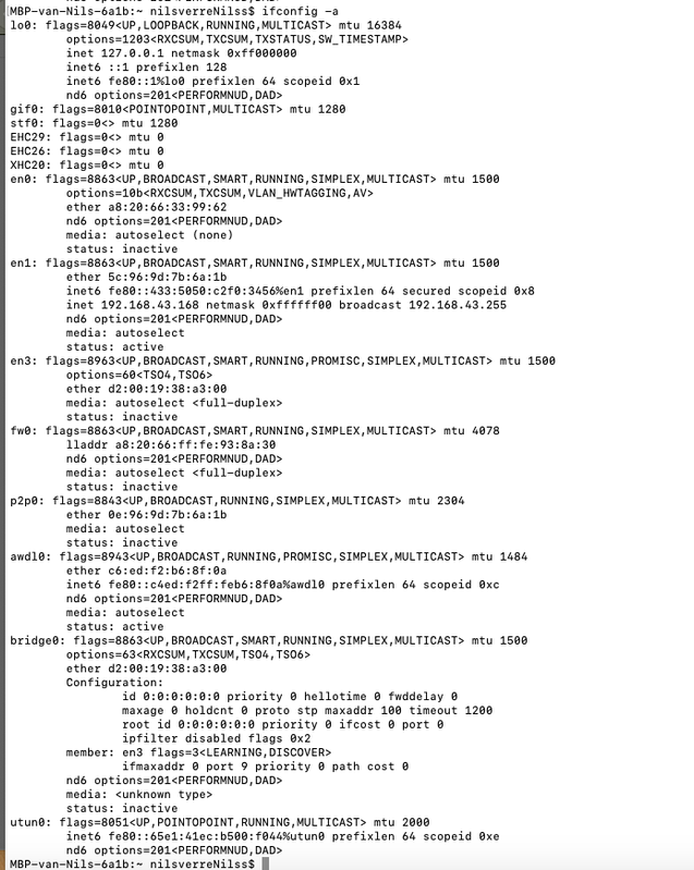

Wij hebben thuis sinds deze ochtend het rare probleem dat onze laptops (macbook) geen verbinding meer wil maken met wifi. Er is niets gebeurd waardoor dit zou moeten veranderd zijn. Andere toestellen zoals nintendo switch, gsm's, kunnen wel nog contact maken met het wifi-netwerk. Het wifinetwerk staat ook nog in de lijst, en heeft volledige sterkte, we kunnen echter geen connectie maken, omdat 'het ip adres van WiFi niet gevond wordt.' Via de hotspot van mijn gsm kan ik wel connectie maken met WiFi. Het probleem lijkt me dus te liggen bij het IP-adres, alleen heb ik geen idee hoe ik dit kan oplossen. Ik heb al geprobeerd:
- modem heropstarten
- computer heropstarten
- nagekeken dat IP adres automatisch toegewezen wordt bij geavanceerde instelling
- wifi-netwerk vergeten op mijn laptop en nadien opnieuw contact gemaakt
Enig idee wat dit heeft veroorzaakt (er zijn geen nieuwe toestellen bijgekomen of dergelijke) en hoe ik dit als leek kan oplossen?
alvast bedankt.
Je kan beginnen met je netwerk adaptor eens af en aan te zetten dit kan als volgend.
ga naar je apps en open terminal.
type in : sudo ifconfig en0 down
daarna : sudo ifconfig en0 up
Dit zet de adaptor uit en aan gevolgd door een nieuwe DHCP aanvraag.
Indien hij de fout geeft en0 niet gevonden type ifconfig -a dit lijst alle adaptors op hier ga je de naam van je wifi adaptor terug vinden
Oké, hier komen de eerste lekenvragen:
als ik dit ingeef krijg ik idd de melding (interface does not exist).
Ik heb dan een lijst gevraagd, maar ik heb geen idee wat ik met die infortmaties moet aanvangen. Zie bijlage.
Wat is de volgende stap?

Het is en1 fie je moet nemen. Heb je trouwens achter de modem nog een router of accesspoint staan? Je macbook krijgt namelijk.
inet 192.168.43.168 netmask 0xffffff00 broadcast 192.168.43.255
192.168.43.x is geen standaard modem ip dat zou 192.168.0.x of 192.168.1.x zijn of heb je vit via mijn telenet ooit aangepast?
Kan je op een andere mac eens hetzelde doen (of windows) dan is het
Start - cmd (opdrachtprompt) ipconfig /all
