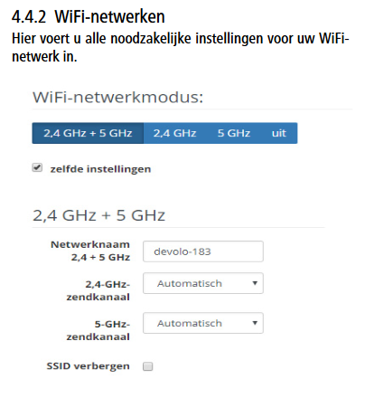

In een handleiding, die ik hier vond, zie ik:
Als je zelfde instellingen uitvinkt, kan je allicht een verschillend SSID geven.
Bekijk ook eens rustig ook alle opties die je hebt.
