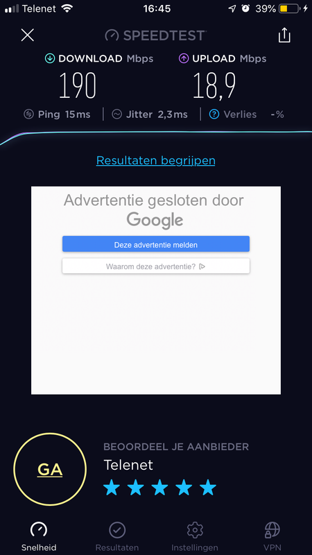

ubiquiti ap ac pro afstellen
Ik heb na wat opzoek werk en wat uit te testen deze setting ingebruik genomen.
Voor de AP boven
2,4g
kanaal 4
40mhz
zend sterkte:midden
5g
kanaal 44
80mhz
zend sterkte midden.
Ap beneden
2,4g
kanaal 6
40mhz
zendsterkte midden
5g
kanaal 40
80mhz
zendsterkte midden
mijn download snelheid varierd nu van 180-190mbps en upload altijd 19mbps,
 Hier ben ik zeer te vreden van.
