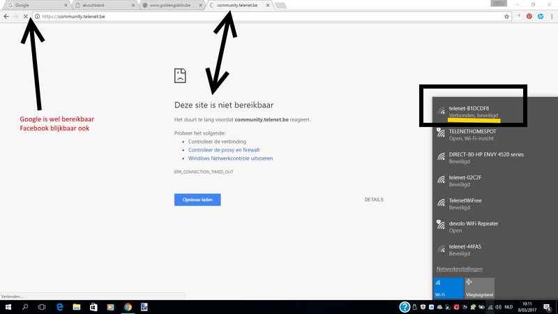

mijn internet verbinding in huis is op zich prima, enkel mijn pc geeft een probleem. Ik heb een HP laptop met een windows 10 instalatie en werk voornamelijk met chrome.
Als ik nu op het net wil via mijn eigen verbinding geeft deze aan "beveiligd" te zijn en dan ben ik wel verbonden, maar heb ik geen internet toegang. Via de Homespot kan ik er wel op ...
Iemand enig idee wat ik kan doen of al kan nakijken?

ik heb dus wel degelijk een verbinding; kan zelfs op google en FB blijkbaar; maar kan bvb niet naar deze site surfen.

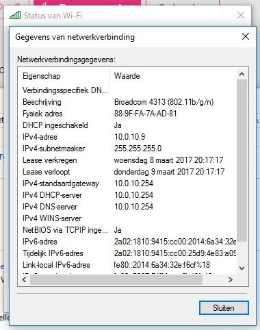

Klik vervolgens op details. Kun je daarvan een screenshot posten?

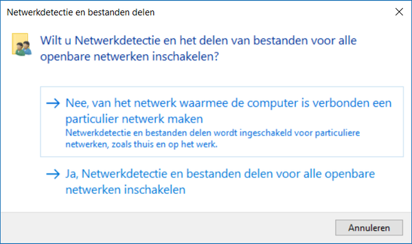

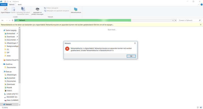

Je kan je het netwerk particulier maken door in verkenner naar "Netwerk" te gaan waarna er een gele balk en een foutmelding zal verschijnen.
Klik op de foutmelding op ok en klik daarna op de gele balk.
Selecteer de eerste optie.
alle stapjes eens geprobeerd maar zonder veel succes jammer genoeg 😕
maar bij deze de gevraagde sceenshot:

En misschien een stomme vraag maar heb je die screenshot genomen toen je verbonden was met het netwerk dat niet goed werkt of met de homespot? Als je dat gedaan hebt toen je op de homespot zat, kun je het nog eens opnieuw doen als je op het netwerk zit dat

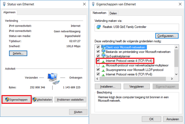

Ik denk dat ik het gevonden heb.
Edit:
Als het al op automatisch stond doe dan dit.
