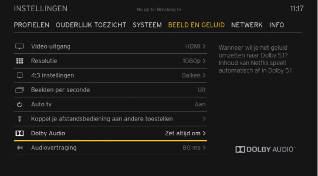

Dolby (extra instelling)
De Dolby Audio instelling die vroeger enkel op aan of uit gezet kon worden, heeft nu een derde optie automatisch. De bestaande opties zijn ook hernoemd. We leggen even de werking van de drie instellingen uit:
  • Zet altijd om
    Dit is de vroegere 'aan' optie. Audio input wordt altijd omgezet naar Dolby 5.1 output
  • Nooit
    Dit is de vroegere 'uit' optie. Je krijgt altijd PCM (stereo L/R) audio aan de output.
  • Automatisch
    • Als de input stereo is, krijg je Dolby 2.0
    • In alle andere gevallen wordt de input onveranderd doorgegeven naar de output.
      Het Dolby formaat wordt m.a.w. bewaard (2.x, 5.x, 7.x)
