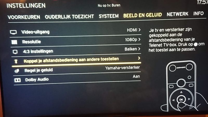

Ik heb de batterijen van de afstandsbediening van de TV BOX er even uit gehaald maar zonder resultaat. Het ledje op de TV knippert wel als ik het geluid harder of stiller zet via de afstandsbediening van de TV BOX. Maar verder gebeurt er niets.
Zou mijn TV te oud zijn ? Is van 2011
@e10 kijk eerst bij instellingen of hij wel degelijk gekoppeld is, staat hij niet vermeld dan is hij niet gekoppeld, is hij wel gekoppeld dan denk ik eerder aan een instelling op uw tv of receiver of een verkeerde hdmi ingang/uitgang, of dat de instellingen er van niet juist staan.
Jos
Bij instellingen is tv gekoppeld. Er word ook een test gevraagd na koppeling maar geluid harder of stiller werkt niet. HDMI aansluitingen zijn niet verandert ten opzichte van mijn oude digicorder. Toen werkte het geluid harder of stiller wel goed.
@e10, heb hier zelf al een paar keer gelezen dat CEC van het TV-toestel zelf ook ingeschakeld moet zijn om de geluidsregeling erdoor te krijgen. In welke opstellingen dit precies allemaal het geval was, weet ik niet exact. Maar zou het wel eens proberen als dit nog niet het geval is.
CEC is actief.
Mijn CEC moest actief zijn op de TV om het geluid te doen werken (ik had geen geluid). Tevens moest ik dan in de TV geluidsinstellingen zeggen dat het geluid via Easylink moest gaan (CEC). Mijn TV-box staat is thans rechtstreeks ingeplugd in de receiver.
Hier was de afstandsbediening wel gewoon gekoppeld. Ik lees dat je zegt dat je TV als gekoppeld staat, Hoe zit het met je versterker, staat die erook tussen?

Probleem opgelost. Had niet juiste type van mijn reciever / versterker ingevuld. Harder stiller is nu ok vanaf de afstandsbediening tv box 😀
