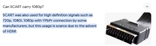

Ik veronderstel dat je de DVD recorder aansluit op de analoge video uitgang (SCART) van de digicorder.
De TV-box heeft geen analoge video out, je zal dan een HDMI naar AV converter nodig hebben;
https://www.onlinekabelshop.nl/hdmi-naar-composiet-av-converter-zwart.html

Het kabel signaal is geen 4K, maar 1080i.
