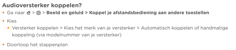

Jep. Is zo ingesteld.
Bedankt Louis. Het werkt voorlopig weer zoals het hoort. Het opnieuw opstarten van het systeem lijkt het op te lossen. Hout vasthouden. Merci !
Te vroeg victorie gekraaid. Na enkele dagen doet het zich opnieuw voor...
Beide gedaan. Lijkt te werken. Ik laat asap weten of het zo blijft!
