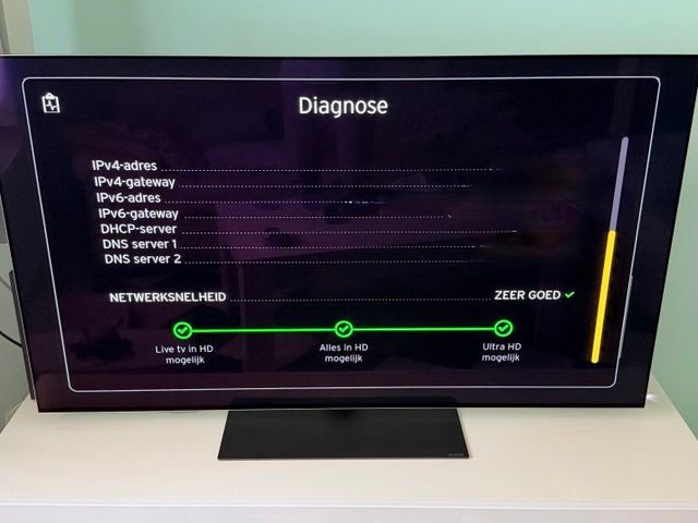

Zonet even een diagnosetest uitgevoerd via de tv box en daar zie ik niet direct problemen.
Naar die test zou ik niet zien geeft een verteken beeld
