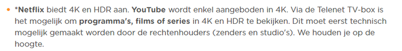

Telenet heeft wat extra informatie toegevoegd aan dit artikel over 4K/HDR.
Hier alvast een screenshot ervan.
