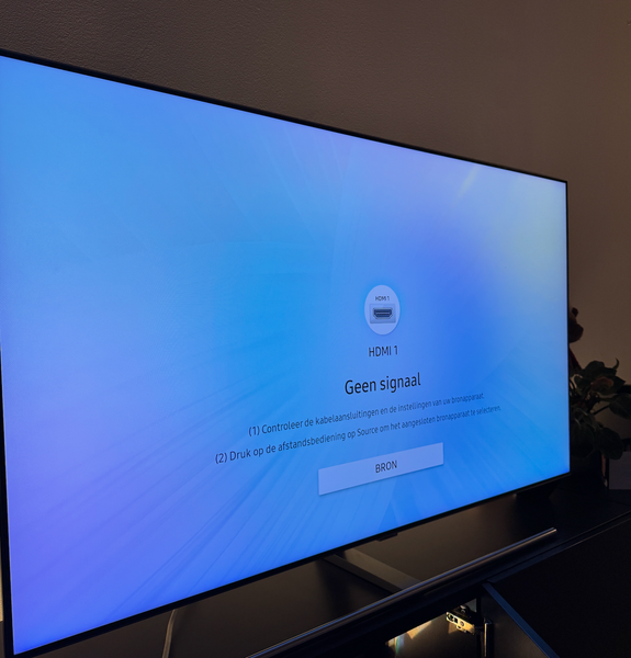

Goedemiddag, na enkele dagen van alles te proberen proberen, meerdere gesprekken met Telenet support én een nieuwe TV Box IP krijg ik nog steeds geen beeld op mijn Samsung TV. Hopelijk kan iemand op dit forum meer raad brengen.
De situatie
Een 3-tal weken geleden ontving ik van Telenet de nieuwe Telenet TV Box (IP). Ik sloot deze aan volgens de instructies op mijn Samsung QE55Q7FNA (met One Connect Box) zonder enig probleem en keek vervolgens anderhalve week tv.
Sinds afgelopen zaterdag zijn we verhuist naar een nieuwe woning. Ons internet & tv abonnement werden overgezet naar deze nieuwe woning via de technieker die langs kwam en ik kon onze producten actief zien op de nieuwe woning in mijn Telenet profiel.
Het internet werkte meteen, de TV box lag op dat moment nog in de oude woning dus kon ik op moment zelf niet testen. Pas s’avonds toen alles in de nieuwe woning stond merkte ik op dat de TV Box niet werkte. Althans, de TV Box kon opgestart worden waar werd niet herkent door de TV (geen signaal op de juiste HDMI poort). Ik heb toen alle gebruikelijke protocols geprobeerd, zowel TV als TV Box gereset, meerdere malen. Verschillende HDMI poorten & kabels geprobeerd maar niks hielp. Omdat deze exacte toestellen enkele dagen ervoor wel nog met elkaar werkten dacht ik dat misschien de hdmi poort op de TV box stuk was. Ik liet dit weten aan Telenet en kon gisteren een nieuwe TV Box IP ophalen.

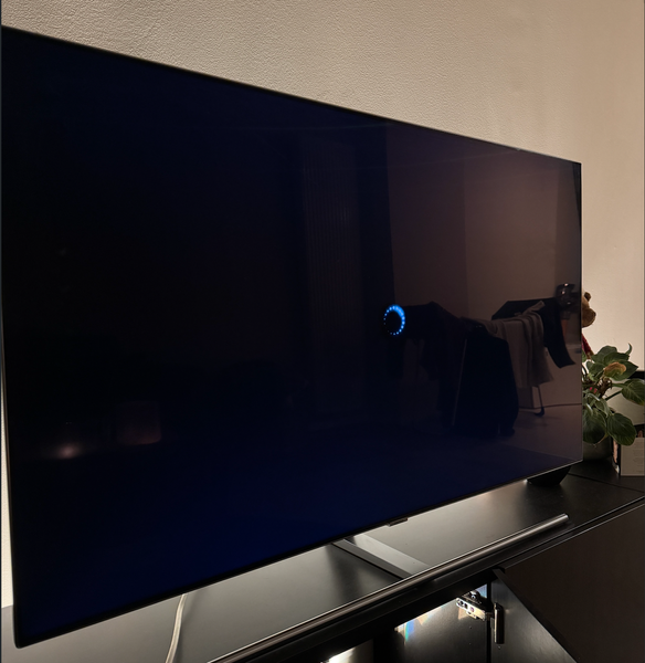

Jammergenoeg gaf deze exact hetzelfde probleem. Het is te zeggen, de TV herkent de TV Box heel kort. Ik zie het zwarte opstartscherm, kort het Telenet logo maar dan verdwijnt alles en geeft de TV het bekende ‘no input’ beeld. Ik heb de TV Box ook aangesloten op een beamer, en daar werkt hij wel … Het lijkt dus een probleem TV Box <-> Samsung te zijn maar ik vind het zo vreemd dat dit 2 weken geleden perfect werkte. Ik kreeg van Telenet de bevestiging deze morgen dat er sinds dien ook geen updates gepusht zijn. Iemand die nog opties ziet om dit toch (opnieuw) werkende te krijgen?

@Master-Magic De tv box is zeker actief, bij de support zien ze ook dat hij correct aangesloten is en actief is. Hij speelt ook perfect op een ander toestel zoals m'n beamer bijvoorbeeld, maar bij mijn Samsung TV geeft hij 'no signal' aan.
@VincentDB ah ok als die op een beamer speelt dan is die idd actief, probeer eens in de samsung tv de Connect box uit te zetten, kan zijn dat die de hdmi versie niet ondersteund of de beeldinstelling op de tv box te hoog staat en je tv dat niet ondersteund.

Alvast bedankt. Dit zonet even geprobeerd maar met hetzelfde resultaat. Opstartscherm komt er kort even door, loop daarna vast en schakelt over op 'geen signaal' scherm ...
