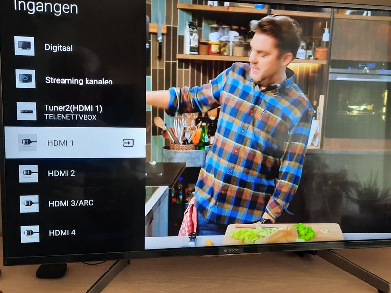

ik ben wel tevreden over mijn refurbished tv-box maar heb een probleem met spraak bediening.
heb mijn box nog niet geruild want heb iets anders ontdekt
ik wil radio luisteren via versterker, dus moet box+tv aan staan, ik wil via spraak mijn radiozender oproepen, om daarna tv uit te zetten.
wat merk ik nu, bij opstart staat tv per default op ingang "HDMI1" (daarop is tv box aangesloten) op deze positie kan ik geen spraak gebruiken, ik moet mijn ingang steeds wijzigen naar "Tuner2 tvbox" en dat gaat de spraak wel, raar allemaal
iemand ook zo'n probleem ?
zie foto bijlage
