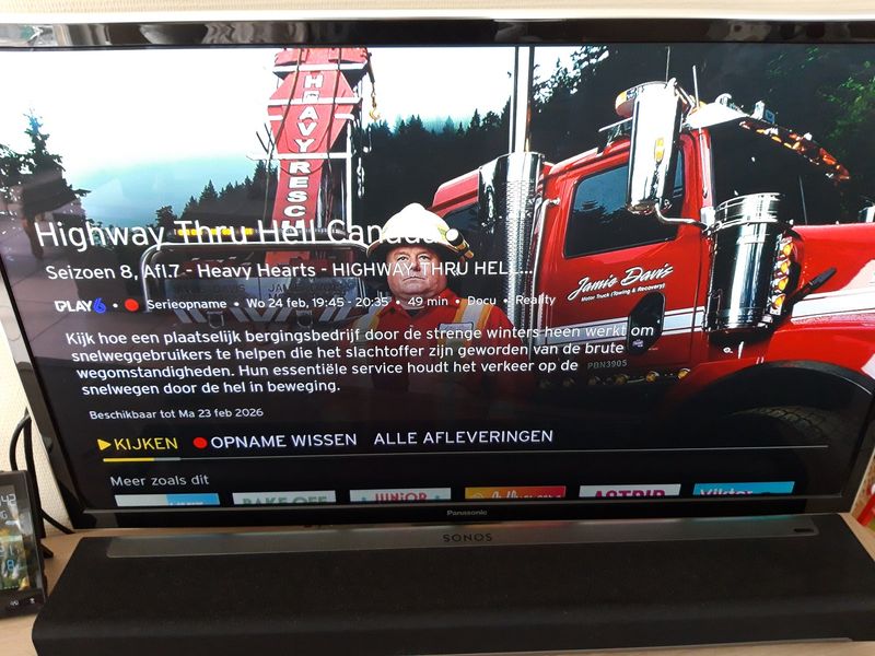

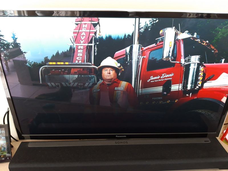

De laatste 2 weken heeft de tv-box problemen na het bekijken van een opname.
Enkel als je de opname langer dan 5 a 10 min bekijkt.
Bij kortere testen loopt het goed.
Als je na de opname op de back toets drukt verschijnen de tekst en functies pas na 30 sec.
Geen enkele reactie op andere toetsen op de afstandsbediening (behalve de aan/uit toets).
Het probleem stelt zich bij verschillende opnames en zenders.
Reset via powerschakelaar biedt geen oplossing.
Nog mensen met dit euvel?
