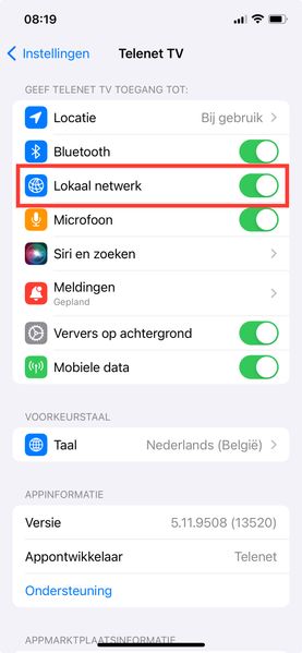

Nog iemand bij die de iphone de TV-boxen niet ziet staan om te casten ook al zitten ze op het zelfde netwerk?
Werkt perfect op 2 Android toestellen 1 recente en een oude.
Iphone kan de TV-boxen niet vinden.

Gaat het hier om de TV-app of om YouTube?
Ongeacht welke app het is, kijk eens na of je in de Instellingen van je smartphone toegang tot het Lokaal netwerk hebt toegestaan voor die app.

Het gaat om youtube, voor een of andere reden kon die de TV-boxen niet zien staan.
Maar het zal zijn zoals u toonde, het zal uitgestaan hebben op zijn telefoon.
op de ipads waarop ik het al eens probeerde was er nooit een probleem met casten
De volgende keer dat het nog eens voorkomt zal ik er aan denken dank u.
