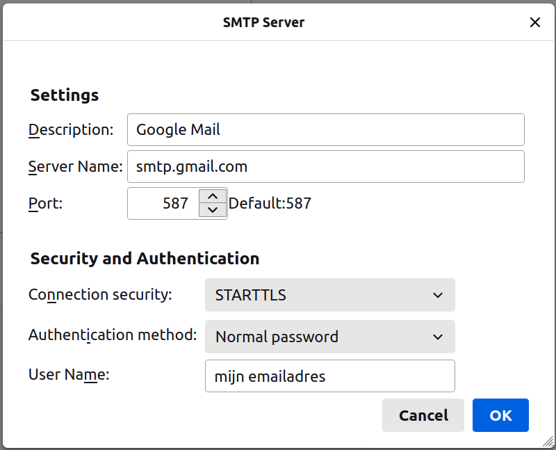

Ik gebruik port 587 voor uitgaande emails via smtp.gmail.com
Het zal toch toch iets in de setting zijn denk ik.
Voor google gebruik ik binnen thunderbird de volgende instellingen.
