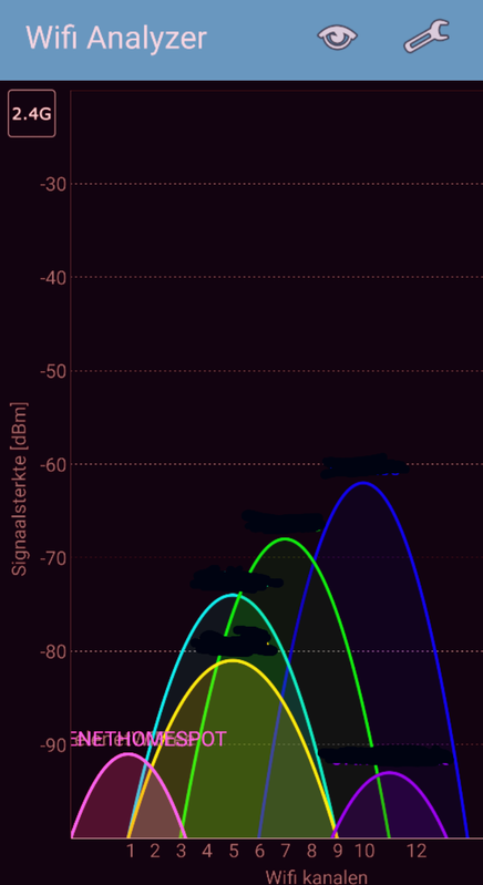

Wat je wel kan doen is je de kanaal breedte van je wifi netwerk op 40 MHz zetten of als je 5Ghz hebt kan het zelfs op 80 MHz. Wat je dan wel krijgt is dat het signaal minder ver gaat maar als je dicht bij je router zit zal het een stuk sneller zijn.
Let wel op, door dat te doen overlap je veel meer kanalen waardoor je eigenlijk andere wifi netwerken heel hard stoort.
Edit
Hier is een screenshot van de wifi netwerken bij mijn thuis (sorry voor de lage kwaliteit en de vreemde kleur, het is al een oudere screenshot omdat ik het nu niet kan doen.) De lichtblauwe/blauwe/groene/gele zijn 40 MHz en zoals je kan zijn overlappen ze veel meer kanalen. Ik heb ondertussen het een beetje meer geoptimaliseerd dit is mijn oude instelling. Maar het is wel een duidelijk voorbeeld.

Je kan de wifi kanalen bekijken met de app wifi analyzer op Android. Trek even je router uit en kijk dan. De app kan ook aanduiden welk kanaal je best gebruikt (daarom dat je je router even moet uittrekken.)
