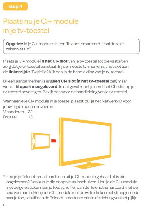

Normaal zou je wanneer je het kaartje in de tv steekt nog de netwerkcode moeten ingeven.
Bij jou gebeurt er niets. Het lijkt er wel op dat je tv niet herkent dat er kaartje insteekt.
Zeker dat de module er goed inzit? Misschien nog eens voorzichtig goed aanduwen?
Stap 4:
