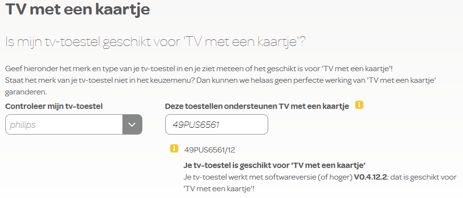

Volgens de website van Telenet zou het moeten werken.
https://www2.telenet.be/nl/tv-met-een-kaartje/
Dat wist je waarschijnlijk al, maar als je een probleem hebt, dan moet je beginnen met uitsluiten. Aan je TV (hardware) ligt het dus normaal niet.
Kunnen we gaan kijken welke softwareversie (firmware) geïnstalleerd is. Dat moet minstens v0.4.12.2 zijn. Voor de meest recente softwareversie moeten we naar de homepage van jouw toestel.

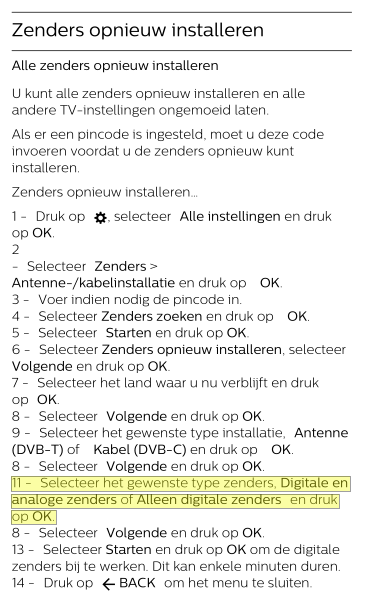

Nu, ik ben zelf een fan van Philips en ik heb onlangs mijn oudere Philips TV ingeruild voor een Smart TV van Philips (om een externe hdd aan te hangen om zo programma's te pauzeren en op te nemen, via CI+) waarmee ik ook problemen had om de digitale kanalen in te stellen. Tot mijn grote schaamte ben ik er toen achter gekomen dat ik enkel op analoge zenders had gezocht en niet naar de digitale. Ik heb het vermoeden dat dit bij jou ook het geval is. Je merkt dit als er bij het zoeken maar een dertigtal zenders gevonden wordt. Als je zoekt op digitaal, dan worden een heel pak meer zenders gevonden.
Ik zou dit even nakijken vóór je begint met die firmware. Haal het CI+ kaartje er weer uit en zorg dan dat je zeker naar digitale zenders zoekt.
Na de installatie stop je het kaartje er terug in. Het klopt dat je soms even moet wachten totdat de zenders zichtbaar zijn. In mijn geval was dat maximum 15 minuten. MAAR normaal gezien zijn zenders zoals één HD en Canvas HD onmiddellijk zichtbaar. Volgens mij is dit omdat het openbare zenders betreft en die moeten voor iedereen (ongecodeerd) bereikbaar zijn.
