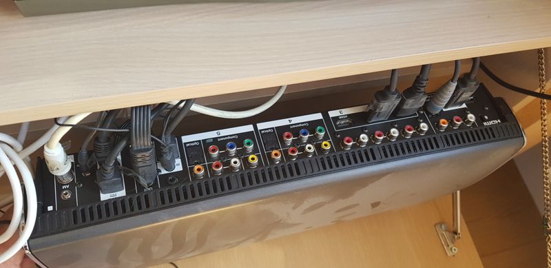

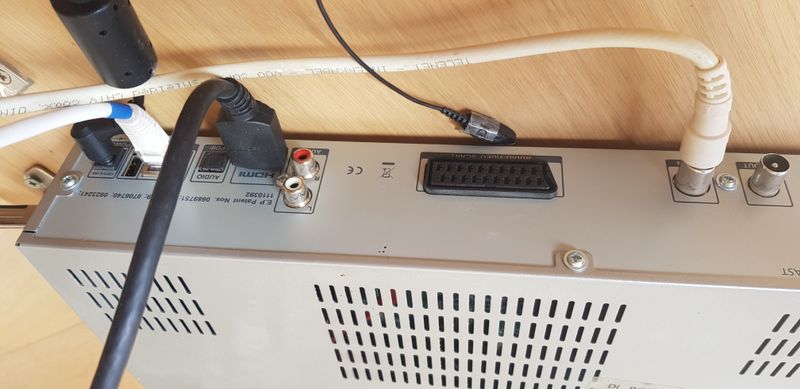

Hallo, kan er iemand aangeven welke kabel ik dien te gebruiken (in & uitgang) tussen digicorder & Bose systeem om het digitale radio signaal te ontvangen? Ik heb van beide elementen een foto toegevoegd? Heb uiteraard de telenet website geraadpleegd maar is het me niet 100% duidelijk.
Alvast bedankt Geert

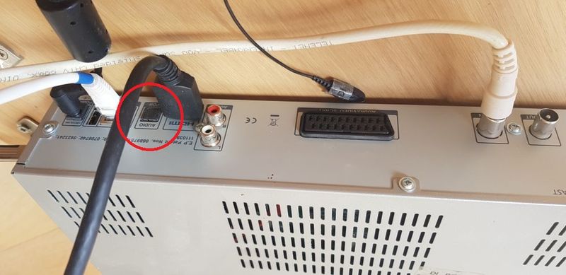

bedankt Jean zou je optical in & uitgang op de foto kunnen aanduiden? En ik zal ondertussen eens checken bij Telenet of ik mijn digicorder kan/moet vervangen? Alvast bedankt Geert
Op de digicorder:
Op de Bose Lifestyle:

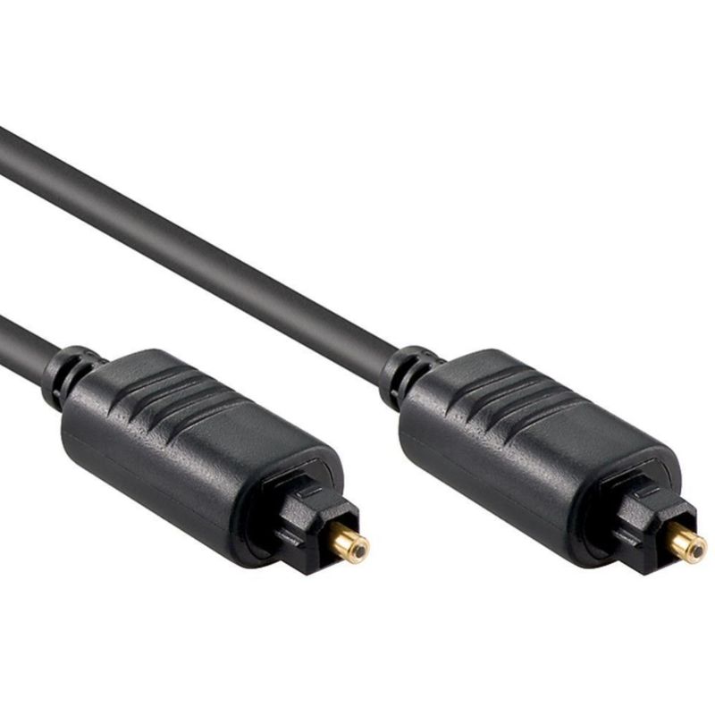

Wat je nodig hebt is een optische kabel (zie foto 3).
De optical gaatjes worden afgesloten met een klepje dat naar binnen klapt als je de kabel aansluit.
Opgepast met de optical kabel, deze mag je niet in te kleine bochten plooien want dan riskeer je dat de glasvezel binnenin breekt.
