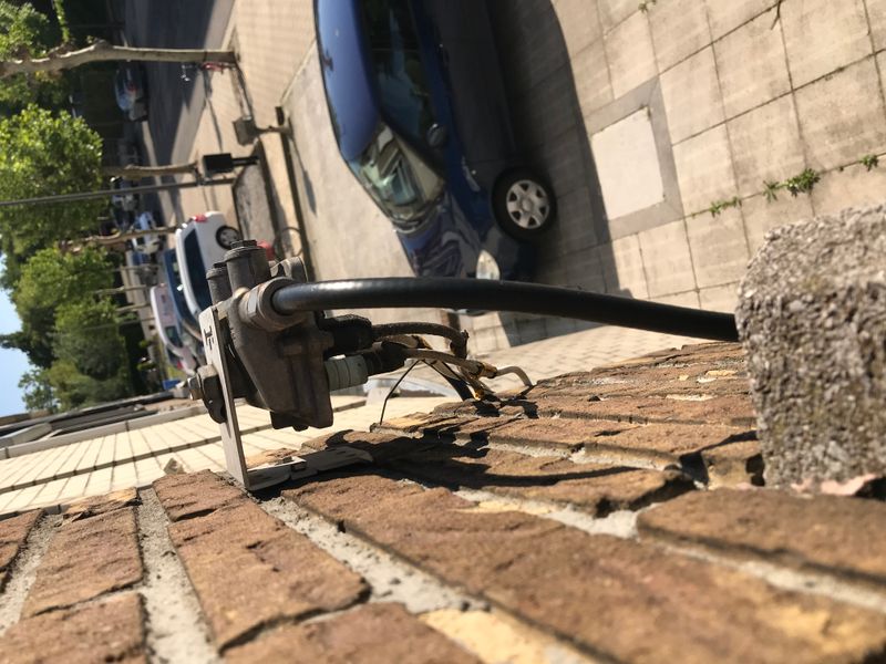

Ik wil bij mij thuis overstappen van Proximus naar Telenet, heb geen kabelaansluitingen binnen wel aansluiting aan de muur buiten zie foto. Wat moet ik zelf doen en door wie en hoeveel gaat mij dat kosten???
Zie deze info voor aansluiting
Ik denk dat je voor prijzen best contact op neemt met Telenet (015/66.66.66)
Is er al een kabel die vanuit uw huis naar de aansluiting op de gevel loopt? Zoniet moet je die zelf voorzien. Je vertrekt met uw kabel (standaard 6 mm dropkabel, te koop bij de goede electricien) op de plaats waar de NIU, modem enz. mag staan/hangen. Je moet daar wel een 4-tal stopkontakten voorzien. En je laat die uitkomen, voldoende lang, op je gevel bij het aansluitpunt. Dat is het. Je gaat naar een Center om je aansluiting en producten te regelen. Met de vermelding: dropkabel, beschikbaar tot aan het aansluitpunt, geen graafwerken, bovengronds, op de eigen of nabije gevel.
Normaal ga je 50€ aansluiting betalen en 50€ activatie + installatie . Afhankelijk van de producten die je neemt valt er een of meer van die kosten weg. Dit kunnen ze in een Center uitleggen (of moeten ze kunnen afhankelijk van de promoties)
Distributiekabel moet Telenet gecertifieerd zijn
