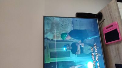

Hallo iedereen,
Sinds vorige week krijgen we bij opnames en ook bij terugkijk tv een horizontale lijn die van boven naar beneden zakt.
Ik heb toen Telenet gecontacteerd, maar hierbij was het niet opgelost.
Dit was met de Digicorder AD2200, nu ben ik deze decoder gaan omruilen voor de nieuwe tv box.
Hierbij ook de hdmi kabel en de Coax(tussen tv box en contactdoos) vervangen, maar dit probleem blijft voorkomen.
Wat zou hier de oorzaak van kunne zijn?

Ik krijg enkel deze lijnen bij opnames en terugkijk tv.
Netflix(via tv zelf) en bij het gebruik van mijn Xbox of Playstation heb ik dit niet.
Ik heb nu geen andere tv in huis om dit te controleren, maar ik kan wel eens een scherm lenen om dit te testen.
