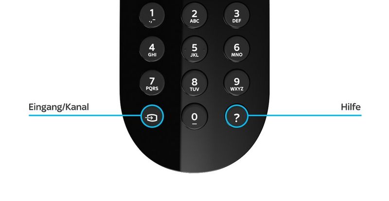

De TV instelling kabel heeft betrekking op de ingebouwde tuner van de TV. Die kan ingesteld staan op kabel of antenne.
Bij het gebruik van een digibox dien je de HDMI ingang van de TV te gebruiken, en niet de tuner.
Als het goed is lopen er twee kabels van de digibox naar de TV:
  1. Een HDMI of SCART kabel
  2. Een coax kabel, die het "antenne" signaal van Telenet via de digibox doorlust naar de TV. Eigenlijk is deze kabel optioneel, maar uit je probleem-omschrijving blijkt dat je deze kabel in ieder geval in gebruik hebt.
Op de TV moet je de juiste input selecteren. Vaak kan dit via de afstandsbediening, via de source-toets, of een symbool zoals in onderstaande afbeelding. Meestal schakelt een TV ook automatisch naar de "source" ingang als deze uit en terug aangezet wordt.
Wellicht zit de kabel niet goed in de TV?
Fernbedienung_Sky_Q_Step_5

Er lopen idd 2 kabels van de digibox naar de TV.
Ik heb beide nog eens uit getrokken, 30" gewacht en terug ingestoken.  Dat hielp niet.
Ik heb dan een andere HDMI-ingang geprobeerd aan de TV-kant en dan werkte het terug.
Bedankt.
