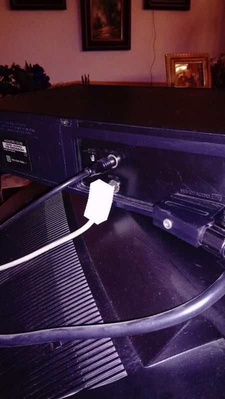

guydekeyser
Berichten: 28
On a roll... Nog geen reader's digest? :-) A born reader! Twee handen vol!
Magnum TV & Akai VHS na signaalswitch nog werkende?
@Ex-Netweternne_man...had foto's apart verstuurd zonder naam..te vlug...dit is een video zonder die 3 openingen..enkel 1 scart ..zie wel op internet dat er andere bestaan met die 3 openingen en dubbele scart...maar op deze zal ik dus sowieso een scart-splitter moeten aansluiten, die van video naar tv gaat en van digibox naar video...gezien ik niet technisch ben(understatement) en totaal niet vertrouwd ben met kabels wordt het met tulp wel extreem moeilijk...zijn de scart/splitters allemaal gelijk van kwaliteit en zijn er verschillende? Wat is de beste voor mijn oudere tv en akai videorecorder?
Berichten: 6304
@guydekeyser
Ik kan absoluut niet zeggen wat beter is of wat slechter is. Ik ben voorstander van het meest eenvoudige. Dan lijkt me dit een goede optie. Je mag gerust iets anders nemen, neem echter geen spitter met een schakelaar in/out.  Het signaal dat van de decoder komt is voor de videorecorder een in-signaal. Het signaal van de video-recorder naar de tv is voor de videorecorder een out-signaal. Neem ook geen scart-switch want daarbij wordt met een schakelaar de keuze gemaakt welke scart actief is.
