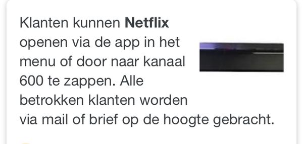

Via afstandsbediening
huisje - pijltje naar links= apps.
daar staat Netflix tussen
of
in de zenderlijst

Netflix staat niet tussen de apps bij mij. Misschien omdat ik niet de meest recente decoder heb, of omdat ik het basis abonnement heb zonder opties,... ik weet het niet. In elk geval, via die weg kan ik niet naar netflix. In de zenderlijst ook niet. Alleen via Sen, de vooringestelde apps van de tv, of via internet.
